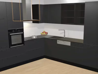

Le bac de l'évier est sur un seul élément mais la partie égouttoir dépasse sur celui d'à côté. C'est fréquent, et c'est ce que j'utilise actuellement ; l'égouttoir de mon évier est au dessus de mon lave-vaisselle
Ok je comprends mieux.
C'est fréquent
Pas tant que ça si les configurateurs que tu as testé ne prennent pas en compte cette disposition.

Les configurateurs de certains cuisinistes savent le faire, par exemple celui de Cuisine Plus (image ci-dessous), c’est dans Sweet Home 3D que je n’ai pas trouvé de solution avec les bibliothèques par défaut.
