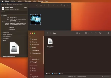

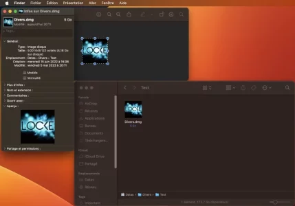

Le principe est simple:
-Monter le volume
-Demander lire les information de ce volume (cmd+i)
-sélectionner l'icone en haut à gauche de la fenêtre
-Faire un coller de l'image (.icn ou .png) de l'image choisie pour modifier cet icone. ou un simple glisser-déposer de l'image sur l'icone.
-Après cela l'icone est enregistrée définitivement lors de l'éjection du volume.
Donc à faire une fois pour toute, pas besoin de script.
Sinon faire en applescript du déroulement des actions décrites avec avant un copier de l'image à utiliser.
En 3 clics, c'est fait...
...et pas besoin d'autre chose, puisque si tu utilises un script il faudra changer l'image.
