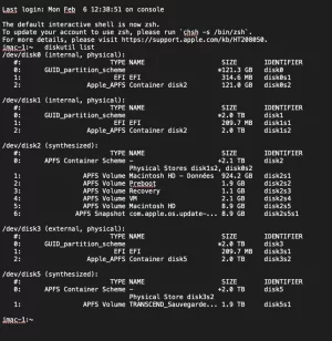

Me voilà bien perplexe. Merci de bien vouloir m’éclairer et m’aider à sortir de ce qui me semble être une impasse. Pour information je joins copie de ce que la commande diskutil list du terminal affiche.
