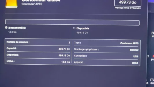

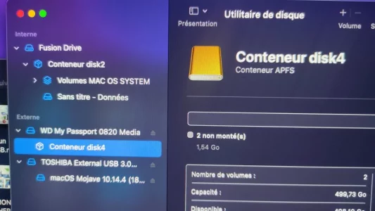

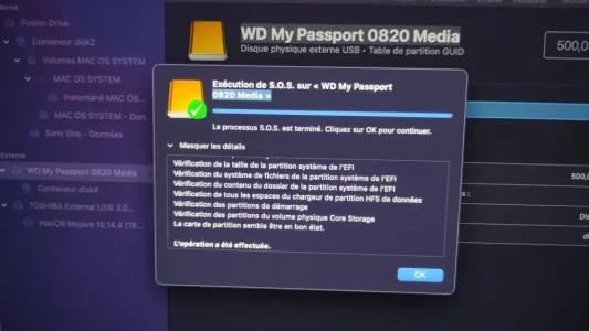

J'ai besoin d'aide , je cherche a résoudre un probleme car depuis quelque jours mon disque externe WD 500Go APFS ne monte plus sur le bureau, alors que l'utilitaire de disque le voit bien, mais impossible de le monter...j'ai lancé un SOS disk aucun problème ,,tout semble Ok ! ...je suis sur Mac Os Montrey et je n'ai aucune idée comment je dois faire pour afficher mes données qui sont dans mon disque dur . Merci de votre aide .

L'Utilitaire de disque voit bien le conteneur APFS, mais pas de volume à l'intérieur...
Que dit-il si tu lances un S.O.S. sur le "Conteneur disk4" ?
Sinon éjecte l'autre (Toshiba) et débranche-le, puis redémarre ton Mac (en laissant uniquement le Western Digital branché) : avec un peu de chance, macOS va détecter un soucis dessus et tenter de le réparer au démarrage...
J'ai essayé de redémarrer avec le disque dur mais rien n'est fait ,,aucune réparation du système , le volume s'affiche bien sur l'utilitaire de disk4 ...aucun erreur détecté en exécutant le S.O.S disc il semble être en bon état ...mais il n'affiche pas sur le bureau

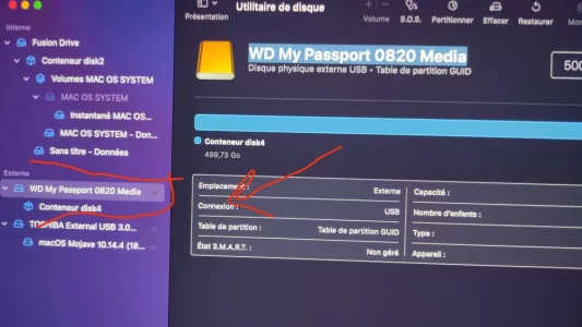

Voici comme il se présente le disque WD M'y passeport 0820 media
-Au lieu d'afficher Volume , il affiche Conteneur disk4 ...est ce normal ?
