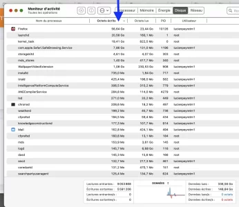

"Moniteur d'activité" que tu dois trouver dans tes applis, Utilitaires... tu dois pouvoir trouver qui écrit sur le DD ?

Sur le moniteur d'activité, je vois l'historique des écritures mais comment voir en en temps réel quel process est en train d'écrire ?
Salut Sly54, oui je l'ai fait et ça confirme que ça écrit...mais je ne vois pas qui...
Tu peux classer les colonnes par "onglets écrits", ça te permettra de voir si c'est un service système ou bien une application.
