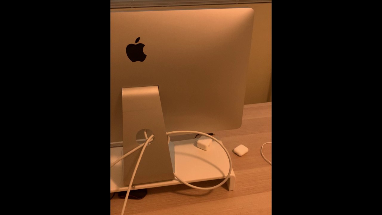

Depuis quelques jours j'ai constaté un bruit étrange qui provient de mon écran, comme une sorte de ronronnement, un gargouillement... J'ai un Mac mini relié à un écran Apple Apple Thunderbolt Display 27 pouces que je possède depuis bien 4 ans. Le bruit s'interrompt de temps en temps pendant une seconde. J'ai constaté qu'en suspendant l'activité de mon mac, le bruit s'arrête et reprend si je le rallume...
Ça commence à devenir gênant... Avez-vous une idée de la cause et si je peux y remédier ?

Dans ce type d'écran... https://fr.ifixit.com/Device/Apple_Thunderbolt_Display ...hormis le ventilateur ou la carte d'alimentation... https://fr.ifixit.com/Tutoriel/Remplacement+du+câble+Thunderbolt+et+MagSafe/112355 ...je ne verrais que ça qui puisse générer du bruit.
Pourquoi ça s'est mis à faire du bruit du jour au lendemain selon toi ?
Tous les composants finissent par vieillir, qu'ils soient mécaniques ou électroniques. Ce type d'écran est très fermé, par défaut la température n’est non pas très élevée, mais accélère le vieillissement de tous les composants, c'est inéluctable. Autre exemple, avec un ventilateur, à force de tourner, il arrive que la chaleur finisse par dilater certaines pièces mécaniques engendrant une dilatation de pièces en plastique. Donc les pales d'un ventilateur peuvent avec le temps venir frotter sur son support environnant.

Ton écran est brancher directement au Mac mini (via un câble Thunderbolt)?
J'ai lu qu'il pouvait y avoir des problème de son (grésillement, avec des chaines longues ou certains câbles Thunderbolt, mais je ne retrouve pas l'article)
Pas de chainage? Tu as essayé avec un autre câble le port Thunderbolt de l'écran peut aussi servir d'entrée?
