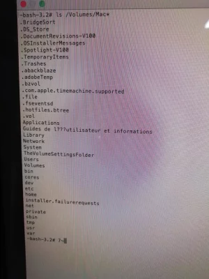

Voici le Resultat de la commande ls /Volumes/Mac*
-bash-3.2# ls /Volumes/Mac*

Tous les dossiers-Système sont présents : aucun anomalie encore. Pas de dossier de quarantaine. Pas de dossier d'installation d'une mise-à-jour.
