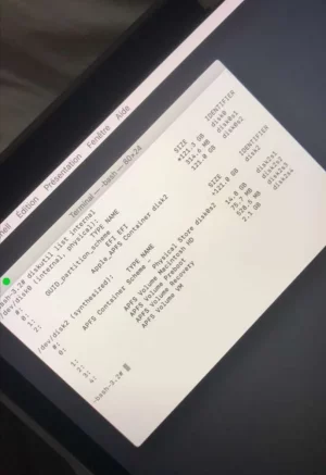

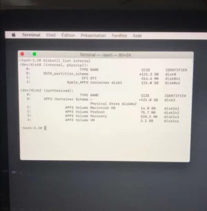

- quand tu as la fenêtre de 4 Utilitaires macOS > ne lance aucune option de cette fenêtre > mais va à la barre de menus supérieure de l'écran > menu : Utilitaires > sous-menu : Terminal.​
Dans la fenêtre ouverte > saisis la commande informative (ce qui est inscrit sous Bloc de code) :
diskutil list internal
  • tu vas voir s'afficher la configuration du disque interne
  • en bas de cette page des forums MacGé => utilise le menu ...▾ (à droite du smiley souriant) dans la barre de menus au-dessus du champ de saisie d'un message > sous-menu : </> Bloc de code => tu fais ton coller dans la fenêtre de code et Continuer.
Note 1 : si tu ne peux pas poster via le Safari de la session de secours (ça arrive) --> poste une photo du tableau (à partir du commencement = le disque /dev/disk0 ou disque physique interne) - tu as un bouton : "Joindre un fichier" en bas de cette page.
Le volume principal Macintosh HD n'a que 14 Go d'occupation. Pas de données personnelles donc.

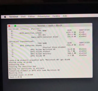

Passe d'abord la commande :
diskutil eraseDisk apfs "Macintosh HD" gpt disk0
  • (respecte les espaces ; "Macintosh HD" avec les "") la commande efface le disque interne > remet une table de partition GPT > un format apfs > un volume Macintosh HD

Voici le résultat. Et oui j'ai toujours l'option de réinstaller avec macos Catalina.
    56,5 KB · Affichages: 193
    21,9 KB · Affichages: 193
