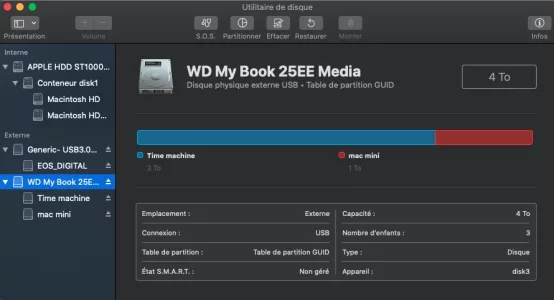

je m'explique... j'ai une time machine de 4to sur un mac mini 2012 core i7 avec 1to interne et 16go de ddr corsair qui tourne sur catalina
pendant 2 ans tout était parfait et ma time machine a fini par être pleine ! ( avant celle de 4 to j'en avait une de 1to qui une fois pleine devez être effacer )
j'ai appris par la suite qu'une time machine avec plus de capacité pouvez se réguler seul... donc j'ai fait comme avant j'ai effacer !

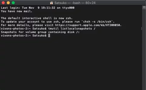

depuis impossible de se servir de time machine ! je suis allez dans le terminal pour les snapshot il y en a pas !
j'ai désactive la sauvegarde automatique ce qui crée une boucle de 24h sur le disque interne du mac et la aussi rien !
j'ai effacer encore et encore , crée plusieurs partitions sur le disque , fait SOS , toujours rien !
dans le doute j'ai brancher mon time machine de 4to sur le macbook pro zéro souci !
j'ai brancher mon ancienne time machine de 1to sur le mac mini.... rien !
entre temps j'ai appeler le SAV qui depuis n'a plus les protocole a suivre ( trop vieux ) et j'ai eux droit a deux mise a jour de l'OS je suis donc a la 10.15.7
mais voila le mac mini refuse de me crée des snapshot ! que se soit en interne ou en externe quelque soit le disque !

Comment est formaté le disque sur lequel tu essayes en vain de faire une sauvegarde TimeMachine ? Vérifie dans les infos système que le disque a bien une table de partition GPT (=GUID).
