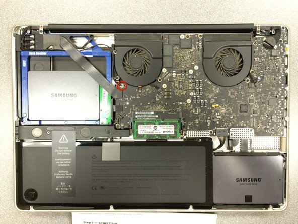

Après avoir longtemps cherché, essayé toutes les solutions non-hardware (terminal, SMC, PRAM, safe mode...), j'ai ouvert mon mac et, oh surprise, le cable de la caméra était un peu sorti de sa fiche. Un petit coup de spudger plus tard, la caméra est de retour. La photo ci-dessous indique où le cable est situé.
bEFJgD3nPwZ2a4kQ.medium
Là, c'est un peu normal, car comme tu as déjà ouvert ton MBP et qu'il fallait retirer le SuperDrive pour installer ton autre SSD, c'était dû à un mauvais remontage. Mais ça, on ne savait pas que tu avais ouvert ton MBP. ;)
Oui c'est sûr !:D
La morale de l'histoire, c'est que si la caméra n'est plus visible nulle part, c'est probablement un problème hardware. Dans mon cas, c'était simple à résoudre. Mais s'il faut changer le cable ou la caméra, c'est une autre paire de manches.
PS: la photo du message précédent est tirée d'un tuto de ifixit, mais c'est plus ou moins la même chose chez moi.
