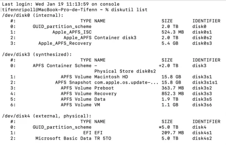

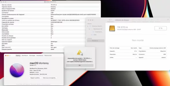

Voici l'ensemble des informations software :
Le problème vient il du câble, si j'achète ce type de câble le montage et lecture seront-ils possible ?

Sinon je n'ai aucun problème avec mes adaptateurs USB-C / USB-A, soit le tien à un problème, soit le format de tes disques pose problème, mais sans plus d'info c'est difficile à dire. Que vois-tu dans l'utilitaire disque quand tu en branches un ?
Merci pour ta réponse.
Je ne pensais pas que l'exFAT était si instable et fragile, merci pour l'info. Pour la suite je suivrais tes conseils !
Si j'ai bien compris ta question, la capture d'écran du message précédent indique les infos que tu demandes.

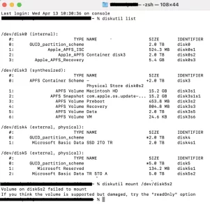

Bonjour, je me permets de relancer le topic, n'ayant toujours pas trouvé de solution. C'est assez handicapant de ne plus pouvoir effectuer de transferts sur ces disques ...
J'ai également tenté de le monter via Terminal sans succès ...
Le 2TO SSD (pour l'instant formaté en ExFAT) se lie parfaitement, le 5TO HDD (pour l'instant formaté en ExFAT également) est impossible à lire/utiliser.

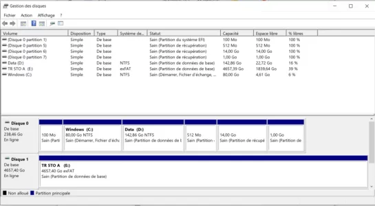

Je précise que ce même 5TO est systématiquement et parfaitement lu sur windows.

Ton disque de 5 To est dans une configuration « spécial Windows » => « Microsoft Reserved ».
Le disque 2To n’a même pas de partition EFI. L’exemple du disque pré-formaté par le constructeur.
Des solutions : pilote NTFS pour Mac - abandon du ExFAT - préparation des disques sur macOS (avant je préconisait plutôt la préparation sur Windows mais une note technique de Seagate m’incite dorénavant au contraire).
