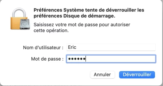

Je n'arrive plus à modifier quoique ce soit dans les réglages des Préférences système, mon mot de passe Admin qui n'a pas changé, ne fonctionne plus.
Je n'ose même pas redémarrer.
A l'aide

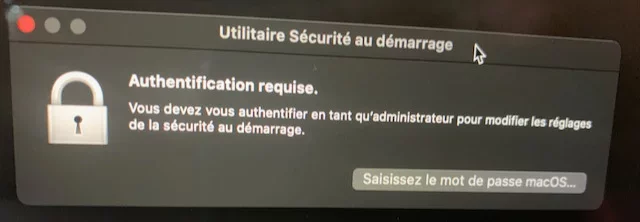

Je me suis dis qu'il s'agissait de changer les réglages de l'utilitaire de sécurité sur la partition de récupération avec Commande (⌘) + R
Hélas quand je clique sur "Saisissez le mot de passe macOS..." rien ne se passe ni s'affiche.
