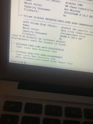

J’ai exactement le même problème, j’ai donc suivi le tuto et quand j’arrive à cette étape j’obtiens aussi 2 crypto-utilisateurs, mon utilisateur personnel et un autre mais qui est de « Type : Local Open Directory User Note : Minimally-privileged macOS « Guest » User ». Est-ce possible du coup pour moi de récupérer mes données ?

Bonjour
J’ai oublié le mot de passe de mon MacBook Air. J’ai essayé toutes les méthodes que j’ai pu trouver (la longue liste sur le site apple, les forums: single boot, disque de redémarrage etc..) Sur ce forum j’ai trouvé un post avec une méthode de @macomaniac que j’ai donc testée, qui liste les crypto utilisateurs (si j’ai bien tout suivi) et voici ce que m’affiche le terminal (qui est différent de ce qu’affiche le terminal dans l’autre sujet). Je voudrais donc svp, savoir s’il y a possibilité de récupérer mes données du coup?
Merci d’avance !
    141,5 KB · Affichages: 173
Bonsoir myribhr
Les informations que tu as postées montrent qu'il y a 2 utilisateurs dits "cryptographiques" pour le volume de démarrage : un utilisateur à privilèges (= toi) enregistré dans la base de données du Service d'Annuaire (qui gère localement les utilisateurs et les groupes) > et un utilisateur restreint (= Invité). Aucun autre "crypto-utilisateur" n'est recensé > comme par exemple une clé de restauration de mot-de-passe de l'utilisateur à privilèges qui serait stockée dans iCloud.

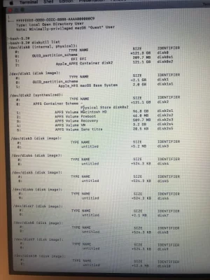

- passe encore la commande :​
diskutil list
  • en bas de cette page des forums MacGé => utilise le menu (le 16è depuis la gauche = vers le milieu de la barre) dans la barre de menus au-dessus du champ de saisie d'un message > sous-menu : </> (= Bloc de code) => tu fais ton coller dans la fenêtre de code et Continuer.
Note 1 : si tu ne peux pas poster via le Safari de la session de secours (ça arrive) --> poste une photo du tableau (à partir du commencement = le disque /dev/disk0 ou disque physique interne) - comme tu as déjà fait.

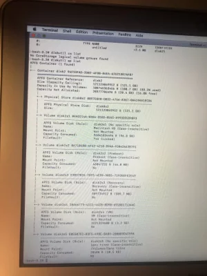

Je vois le volume apfs Macintosh HD (97 Go d'occupation) > flanqué de ses 3 volumes auxiliaires (et d'un volume Sans titre vide et sans emploi).
- note : au cas où FileVault serait activé > ouvrir une session invité sans privilèges est une option affichée à l'écran initial permettrant de déverrouiller Macintosh HD pour permettre le chargement de son OS. Seul ton utilisateur à privilèges peut effectuer ce déverrouillage. Mais choisir d'ouvrir une session Invité => fait démarrer sur l'OS de récupération du Conteneur (contenu dans le volume Recovery) comme tu l'as fait actuellement > mais en ne disposant en tout et pour tout que d'un navigageur Safari et d'aucune autre application.​
Passe encore la commande :
diskutil ap list
  • qui affiche un tableau détaillé de l'apfs
Poste le tableau => je veux voir si FileVault est bien activé pour le volume Macintosh HD (ce qu'un tableau générique de diskutil ne montre pas pour le format apfs).

Le volume Macintosh HD n'est pas monté > car verrouillé par FileVault. Confirmé.
