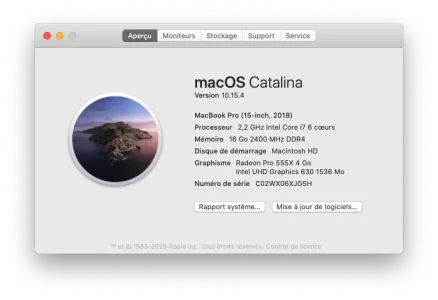

Bonjour, avant tout voici ma config

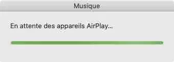

Je vous explique mon soucis. J'ai ouvert l'app Music et j'ai fait de l'AirPlay pour écouter de la musique sur le Mac + Apple TV. Jusqu'à aujourd'hui j'ai jamais eu un seul problème.
Seulement gros bug, chargement infini... je force l'app à quitter et même ça, ça ne marche pas ! J'ai ce message qui apparait

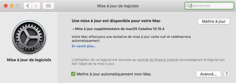

Soit c'est un bug de Catalina 10.15.4 (et dans quel cas tu ne devrais pas être tout seul), soit un bug pendant l'installation.
Si tu as une sauvegarde (clone par exemple), tu pourrais vouloir repasser au 10.15.3.
Ou alors tu appliques la màj combo 10.15.4.
Je pense que c’est un bug extrêmement isolé. Une clean install serait pas mal
Ok merci, c’est comme si je réinstallais la même version ?
C'est exactement ça. Tu appliques Catalina 10.15.4 par dessus Catalina 10.15.4.
Ca peut remettre d'équerre des fichiers ou application système. Normalement, ça n'abime rien. Mais comme on n'est jamais assez prudent, il faut toujours faire des sauvegardes avant.
Merci Sly54 ! J'ai installé le combo, je n'ai pas appliqué la MAJ d'aujourd'hui. Et Music remarche ! Je ne savais pas pour cette histoire de combo, ça évite de tout réinstaller de zéro et de transférer tout ses fichiers etc...
