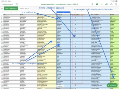

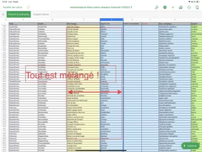

Je reviens vers toi car j'ai un curieux problème :
Aprés avoir appliqué ma formule sur mon tableau et lancé un tri des valeurs, celui-ci s'est emmêlé les pinceaux et maintenant les valeurs des colonnes ne correpondent plus…
Aurais-tu une idée ?
Difficile de savoir !
Comment as-tu trié, 1 colonne ou tout le tableau ? En sélectionnant 1 seule colonne ou en sélectionnant plusieurs colonnes ?
J'ai fais plusieurs essais, pas de problème (sur Mac) sur iPad ?
Sur iPad, j'ai activé les filtres des colonnes et j'ai trié par ordre alpha la colonne concernée.

J'ai 2 autres problèmes :
  • L'icône "attention" (triangle rouge avec point d'exclamation) apparaît à côté de la croix
  • Et maintenant quand je clique sur action de la colonne apparaît furtivement et se referme aussitôt, impossible de trier
J'ai refermé l'appli, redémarré l'iPad : le problème persiste…
Edit : J'ai réussi à trier la colonne en passant par le menu en haut (pastille avec traits horizontaux), cela a fonctionné (sans résoudre la correspondance des colonnes) mais ensuite la colonne a changé toute seule le tri en le faussant !
