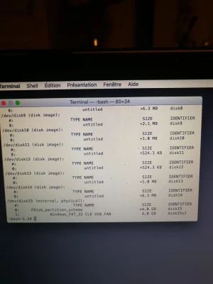

Attache-la au Mac > repasse la commande :
diskutil list
  • et poste le tableau --> qu'on voie la clé (en bas de tableau > sans doute).

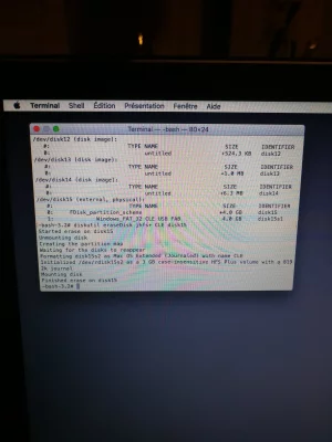

Passe la commande :
diskutil eraseDisk jhfs+ CLE disk15
  • la commande paramètre "Mac" la clé : table GUID > format jhfs+ > volume CLE
Poste l'affichage retourné par la commande.
Parfait.

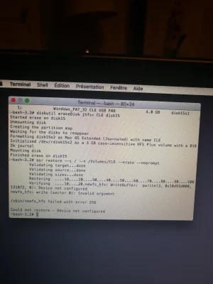

Voici la commande à passer à présent (saisis-la avec soin) -->
asr restore --s / --t /Volumes/CLE --erase --noprompt
  • il y a bien un / solitaire entre --s et --t ; utilise les doubles tirets -- là où ils sont mis
  • la commande clone (en mode "bloc") le volume démarré OS X Base System de l'OS de secours > dans le volume CLE --> qui va être reformaté > renommé également OS X Base System > et cloné à l'identique strict du volume de la source. Il y a dans les 1,2 Go à cloner.
  • tu vas avoir une double passe : de restauration > de vérification > avec progression de 10% en 10%
Poste l'affichage retourné par la commande jusqu'à complétion.
Il y a eu échec final de la vérification.
Comme il est trop tard pour moi > je te propose de reprendre demain.
Tu auras compris que le but consiste à créer sur la clé USB un volume de secours démarrable en indépendance du disque du Mac. Ce qui permettra d'effacer ce disque > de recréer une table de partition valide > et de réinstaller El Capitan.
  • il est en effet impossible d'utiliser l'exécutable gpt (guid_partition_table_utility) pour recréer une partition principale avec tous les blocs compris entre la partition EFI1 et la partition Recovery HD3 --> parce que pour pouvoir écrire à la table de partition GPT du disque l'utilitaire gpt a besoin que tous les volumes impliqués soient démontés au préalable [gpt n'a pas la "puissance" d'écrire en mode "live" à une table de partition en cours d'utilisation > par l'effet du montage d'un des volumes sur une des partitions qu'elle décrit]. Or le volume Recovery HD est actuellement monté > puisque tu es démarré sur l'OS de secours qu'il recèle.
Je ne sais pas pourquoi l'exécutable asr (apple_software_restore) a planté in fine pour la restauration du volume monté OS X Base System de l'OS de secours démarré à celui de la clé USB. Mais je possède un plan B (note : ne jamais imaginer un plan A > sans imaginer en corollaire un plan B) qu'on va exécuter en alternative.
