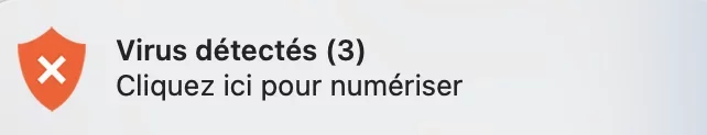

Je suis sur Macbook pro M1, et depuis aujourd'hui j'ai toujours cette notification de virus qui revient toutes les 3 minutes... C'est agaçant bien sûr (voir pièce jointe).
Savez-vous comment s'en débarrasser ?

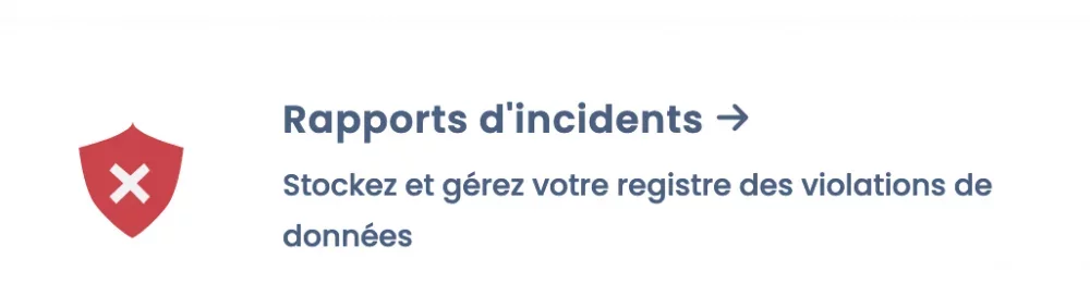

..en faisant une recherche gaugaule photo avec ta copie d'écran, j'ai trouvé ceci... ?
https://www.dastra.eu/fr
qui contient en outre sur cette page ... bizarre, t'es vraiment sûr que tu n'as pas d'antivirus ?
Il vient dans les notifications en haut à droite
Ca fait penser à une application pas tout à fait clean installée sur ta machine (comme l'a dit @Gerapp38 plus haut).

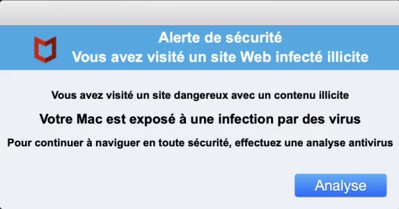

et si tu cliques sur "cliquez ici pour numériser", que se passe t'il... ?
("numériser" c'est une appli de scan... bizarre en tout cas)
Si je clic sur numériser, je tombe sur cet écran (voir PJ)

L'arnaque prétend que les appareils des utilisateurs pourraient avoir été infectés lorsqu'ils ont visité un site Web virulent qui héberge du contenu illégal. Pour assurer leur sécurité, les utilisateurs sont invités à effectuer une analyse du système via le site trompeur. Il faut souligner qu'aucun site Web ne peut effectuer des analyses du système ou détecter des menaces/problèmes. Par conséquent, tous ceux qui font de telles allégations sont des escroqueries.
La plupart des escroqueries telles que "You've visited illegal infected website" sont conçues pour promouvoir des logiciels non fiables/préjudiciables. Par exemple, ils peuvent diffuser de faux antivirus, des publiciels, des pirates de navigateur et autres PUA. La présence de tels logiciels sur les systèmes met en danger l'intégrité des appareils et la confidentialité des utilisateurs.

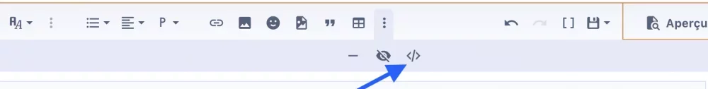

Bon, une autre méthode : poste sur le forum en plusieurs parties (à cause de la limitation des caractères)
ou encore sans limitation : dans un "bloc de code"
qui se trouve sous les 3 petits points verticaux

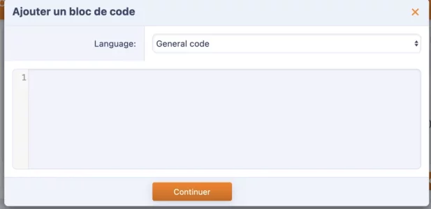

et "coller" dans cette fenêtre
