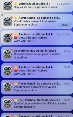

Depuis quelques temps, j'ai des notifications signalant des virus, dois-je les prendre au serieux, quand je clique dessus, ça me demande de télécharger un anti virus?? Merci de votre réponse

« Quelqu’un essaye de voler… » :hilarious:
Vérifie tes réglages de notifications dans safari
Ce que je ferais dans l'immédiat, c'est passer un petit coup de "Malwarebytes" (la version gratuite est suffisante) - https://fr.malwarebytes.com/?C=4&gad=1&gclid=EAIaIQobChMI15rqsKmp_wIVEQmLCh38dgkpEAAYASAAEgJIdfD_BwE
Quant à prendre ces notifications au sérieux, rien que le fait qu'elles te proposent de télécharger une appli est suspicieux ! Perso, je n'y prendrais pas garde !

Bonjour, j’ai une fenêtre qui s’ouvre (voir photo) qui m’annonce : virus destructeur ?
Que faire ? Cette fenêtre revient souvent et Malwarebytes ne scanne que 97% du disque.

Tu cliques sur la petite croix pour fermer la fenêtre.
Tu ne crois pas à ce qui est écrit, c'est la porte d'entrée pour une l'arnaque. Tu ne cloques par sur "ici" ni sur "show".
Tu dois aller soit sur des sites Web louches, soit qui se sont fait pirater.

Tu as probablement activé les notification d'un site chelou par inadvertance, fais le ménage dans les notifications de Safari > Réglages > Sites web > Notifications
