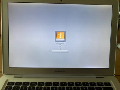

Pour démarrer j'appuie sur la touche "alt" du clavier:

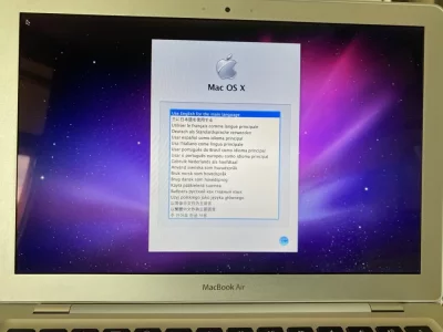

Ensuite, je sélectionne la langue:

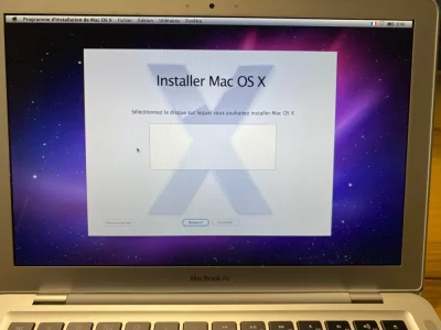

Ensuite, comme tu peux le voir, aucun disque dur n'est reconnu:

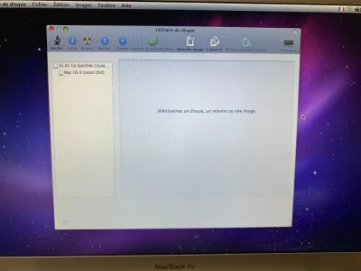

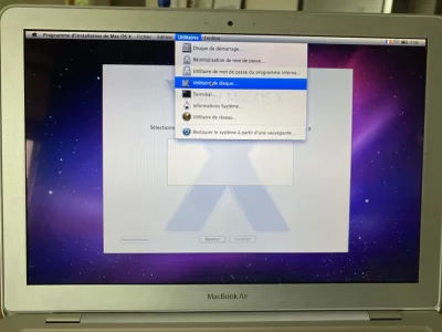

Du coup je décide de me rendre dans l'utilitaire de disque afin de formaté le nouveau SSD:
Malheureusement, mon SSD n'apparait pas dans la colonne de gauche. En revanche comme tu peux le voir, ma clé USB elle apparait:
