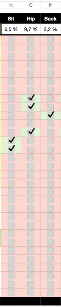

Bonjour, j'ai pas mal cherché, en français et en anglais mais je ne trouve pas. Je ne maîtrise pas du tout Numbers mais je suis toujours arrivé à faire ce dont j'avais besoin, en bataillant certes...
Là bloque sur ceci :
Je voudrais affecter une valeur de temps en minutes aux cases à cocher de chaque colonnes, et avoir le résultat total en bas chacune, dans les cases noires.
J'ai pensé à :
1 - attribuer par exemple 20 minutes aux cases "sit", 16 minutes aux cases "hip", 10 minutes aux cases "back", et faire une formule dans la case noire disant que si la valeur est "vrai" ça ajoute autant de fois le temps de chaque cellules cochées sur la colonne.
2 - sinon, faire une formule disant que si la valeur est "vrai", que ça ajoute le temps que j'aurai indiqué dans la formule.
Et je voudrais que les totaux soient au format nombre d'heures et minutes (1h 22min par exemple).
Merci d'avance à ceux qui pourront m'aider !

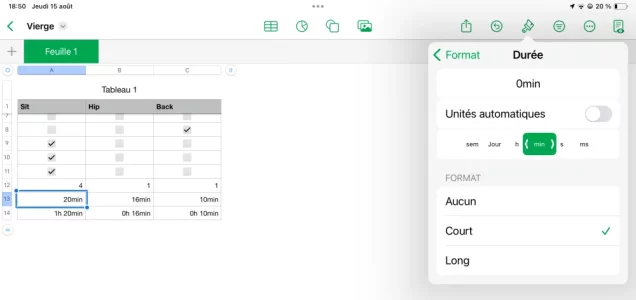

Par exemple, comme ceci:
  • utilisation de la formule NB.SI pour compter le nombre de cases cochées dans chaque colonne
  • utilisation du format « durée » pour la durée affectée à chaque choix
  • multiplication de la durée par le nombre de cellules pour obtenir la durée totale, avec toujours l’utilisation du format « durée »
Cordialement
Nicolas
Cordialement
Nicolas

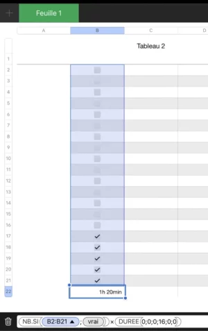

J’aurais tendance à multiplier le nombre par la durée… avec la fonction DURÉE ;)
Exemple pour 16 min
