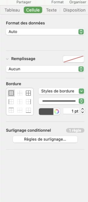

Dans Numbers, cela s'appelle "surlignage conditionnel"
Tu sélectionnes la cellule, Dans la barre de droite onglet cellule--> bouton du bas "surlignage conditionnel" --> bouton "Ajouter une règle"--> "Nombres"-->"supérieur à"--> tu entres ta valeur--> tu as le choix de la couleur du fond"remplissage" et de la couleur du texte.
je n'ai pas précisé, mais on peut sélectionner plusieurs cellules (même éparses) ou une colonne...
Toute les cellules sélectionnées seront formatées avec cette mise en forme conditionnelle.

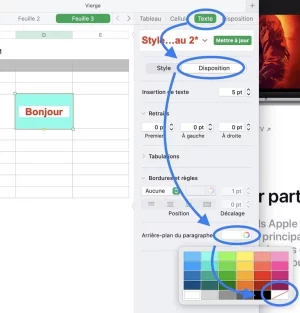

Je voulais faire comme sous excel
Je clique sur la case et je choisis couleur pour le fond
comme expliqué plus haut, le fond de la case est coloré, mais le fond du texte est blanc !!
Ce qui est expliqué plus haut est la manière pour avoir une couleur du fond en fonction du contenu !
Pour avoir une coloration permanente il suffit de choisir dans la colonne de droite : "format --> cellule", la couleur du fond ainsi que le mode de remplissage (couleur, dégradé etc...) et dans "format --> texte", la couleur du texte.
Je trouve cela bizarre, le fond est coloré, mais derrière les lettres c'est blanc

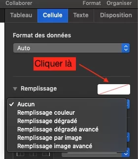

Pour appliquer la couleur de fond à la cellule il faut choisir ta couleur en cliquant sur la case blanche rayée rouge remplissage dans ta première copie écran...
J'ai l'impression que tu as appliqué une bordure de la cellule !..

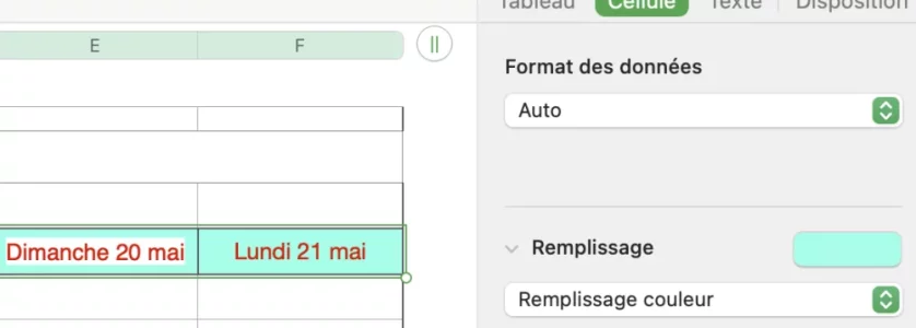

voilà le résultat sur 2 cases côtes à côte
Histoire de fou... incompréhensif

Donc dans la cellule "F" c'est bon !
Pour la cellule "E" voir comment est entrée le texte et comment celui ci est formaté !
