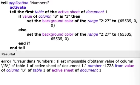

Bonjour, je réactive ce vieux post. J'ai voulu copier/coller pour essayer un script en apportant quelques modifs mais problème de syntaxe. Je voudrais vérifier les valeurs d'une colonne (valeur ciblée : 3) et en fonction de ça appliquer la coloration à une plage de cellules. J'ai modifié comme suit mais je pense que la ligne "if value of column B..." n'est pas correcte.Capture d’écran 2022-11-21 à 16.55.01.webp
Le script original vérifie la valeur inscrite dans la cellule C4
Tu demandes de vérifier la valeur d'une colonne, cela n'a pas de sens, une colonne contient des cellules qui ont différentes valeurs !
Que veux-tu vérifier exactement ?

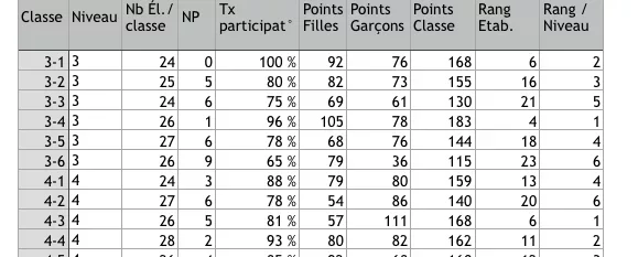

L'idée, c'est de faire un surlignage conditionnel, mais a priori, c'est pas possible avec numbers de colorer une plage de cellules à partir du contenu d'une seule cellule. D'où le script. Dans la colonne B (Niveau), il s'agit de voir quelles sont les cellules de la colonne qui contiennent 3, et à partir de là colorer toutes les lignes correspondantes.

Merci beaucoup pour la réponse... mais ça fonctionne pas complètement. Y'a pas de message d'erreur qui est retourné, on voit bien que toutes les lignes sont passées en revue les unes après les autres. Mais toutes les lignes restent blanches. Pour tester, j'ai modifié la couleur pour la condition "else", et ça met bien la couleur demandée. Un peu comme s'il ne trouvait pas ou ne reconnaissait pas le 3, et qu'il passe à la suite.

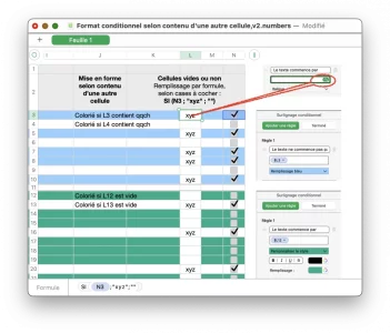

N.B. La réponse #7 offre une autre solution, interne à Numbers, aussi simple qu'efficace.
Il faut juste créer une colonne supplémentaire (que l'on pourra masquer) où les cellules doivent être vides ou pas. Ensuite, une règle de format conditionnel appliquée à toutes les cellules…
J'ai juste trouvé comment colorer les cases non vides ...
Bonjour ecatomb,
En effet avec "surlignage conditionnel" en ayant auparavant sélectionné ta ligne entière, tu peux ajouter la règle "le texte commence par" et au lieu de sélectionner un texte, il faut sélectionner la case [cellule] souhaitée qui donne la condition (via la petite icone bleue à droite) en veillant à conserver le rang et la colonne.
Dans cet exemple, la colonne L détermine la mise en couleur des lignes, selon que les cellules y sont vides ou pas.
J'aurais pu remplir manuellement mais j'ai préféré illustrer comment une simple fonction SI peut faire le job avec une paire de guillemets en guise de réponse vide :​
=SI (condition ; "texte quelconque" ; "")
Ici, ma formule vérifie juste si les cases de la colonne N sont cochées ou pas mais n'importe quelle condition convient.​
Dans ton cas, pourvu que tu aies défini des rangs d'en-tête, tu pourrais simplement avoir :​
SI (Niveau=3 ; "xyz" ; "")

— La mise en forme conditionnelle ne s'applique pas à la colonne de référence (L). Autant la masquer.
