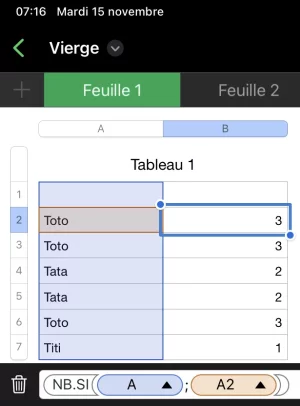

Une piste avec la formule NB.SI (voir copie d’écran)
Cordialement
Nicolas

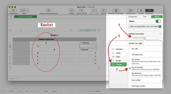

Je ne reproduis pas le problème (configuration semblable : MBP 14" M1 et macOS 12.6).
Voici comment je procède :

Cela dit, quel que soit le logiciel, j'évite généralement les cellules fusionnées dans les tableaux où je dois faire des opérations : ça entraîne souvent des comportements inattendus pour le béotien que je suis.

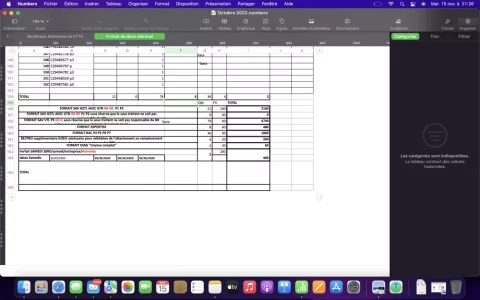

Bonjour messieurs, voici ce que j'ai moi.
En espérant que cela puisse vous aider a m'aider pour le coup .

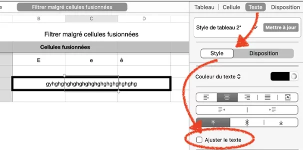

De ce que je vois de ton tableau, il ne devrait pas être difficile d'obtenir une apparence semblable sans fusionner les cellules, juste en jouant sur les bordures et en décochant la case "Ajuster le texte" dans Format > Texte > Style, ce qui permet au texte de déborder sur les cellules adjacentes pourvu qu'elles soient vides.

P.S. J'ai trouvé où réside ton problème :
Les fonctions d'organisation (Trier, Filtrer, Catégoriser) se faisant par rangs, ça marche quand les cellules fusionnées sont dans des colonnes différentes mais si elles sont dans des rangs différents, ce n'est plus possible.
Il suffirait (d'après ce qui est visible) de défusionner les cellules Qté et Total des lignes 163 et 164 pour que ça marche.
