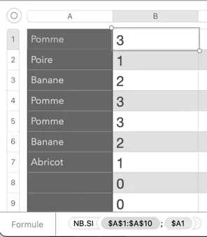

Sur mon tableau, j'ai dans la colonne A, une liste de référence :
Par exemple
Je veux que dans la colonne B, à coté de chaque mots, cela affiche le nombre de fois ou ce mot apparait.
Puis, je veux que dans C1, il me dise quel est le mot qui revient le plus, la en l'occurrence c'est Pomme.
Merci de votre aide !
Pour ta première question, tu peux utiliser la fonction NB.SI.
Si tu tapes dans B1 cette formule (puis tu l'étendras vers le bas), tu devrais avoir ce qu'il te faut :
NB.SI ($A$1:$A$10; $A1)

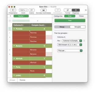

Si c'est pour un besoin ponctuel, tu peux aussi profiter des fonctions d'organisation du tableau, sans ajouter d'autre colonne :
1) On répartit les données par catégorie :
  • Tu fais un clic-droit sur l'en-tête de colonne A
  • Tu choisis « Ajouter une catégorie pour colonne A » (ça va grouper tes éléments par fruit et ajouter une colonne d'en-tête à gauche de A avec des petits triangles pour réduire/afficher les éléments de chaque catégorie)
2) Pour ajouter un résumé de ce que contient chaque catégorie :
  • Tu cliques dans la cellule à côté du nom de la catégorie : un engrenage apparaît
  • Tu choisis « Compte (tout) » et tu auras ce que tu demandais dans la colonne B
3) Enfin pour trier par groupe :
  • Tu fais un clic-droit sur cette cellule de résumé (celle à droite du nom du groupe)
  • Tu choisis « Trier les synthèses “Colonne A” par ordre décroissant" ». Tu auras à peu près le résultat que tu attendais en colonne C.
N.B. Tu retrouveras dans la barre latérale à droite, dans la rubrique Organiser, tous ces réglages que tu as appliqués grâce au clic-droit et aux menus contextuels. Si tu dois les modifier, c'est parfois plus commode.

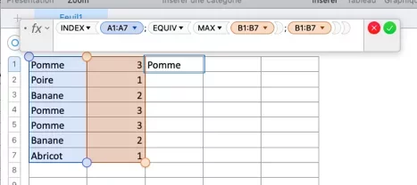

Oui, j'aurais proposé d'utiliser la fonction MAX encadrée par un INDEX - EQUIV pour faire la recherche et donc d'écrire la formule ainsi : =INDEX(A1:A7;EQUIV(MAX(B1:B7);B1:B7))
MàJ : en fait, dans ton tableau exemple, ce serait =INDEX(A2:A18;EQUIV(MAX(B2:B18);B2:B18))

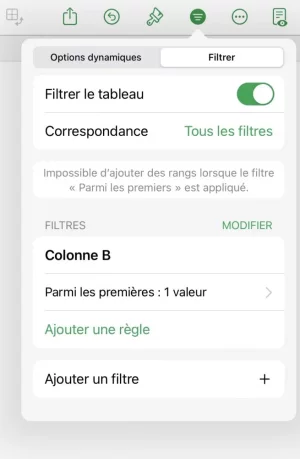

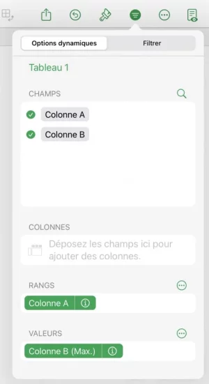

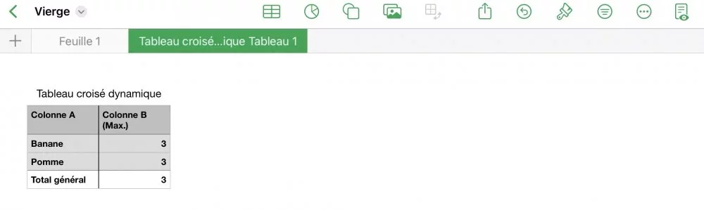

Et si on faisait un simple tableau croisé dynamique ? Ça gère les ex-æquo, il faut juste penser à actualiser lorsqu’on modifie les valeurs dans le tableau des données.
PS : les menus joints sont tirés d’un iPad (j’ai la flemme d’allumer mon vieux MBP)…

Bon après, il ne faut pas ajouter une troisième banane à la liste…
Oui en fait si par exemple j'ai deux Bananes et 3 Pommes, le résultat va me dire que ce sont les Pommes.
Si après je rajoute une banane, ils vont être ex æquo, le résultat ne peut pas m'afficher les deux, il m'affichera le dernier qui aura été entré. En soi ce n’est pas si dérangeant, mais c'est sûr que le résultat est incomplet et ça peut fausser.
En tout cas merci de votre aide à tous.
Ma première réponse était une boutade pour dire que justement ça ne marchait pas avec les ex-æquo, j’aurais dû mettre un smiley , le temps de réfléchir à la solution du tableau croisé dynamique qui, elle, fonctionne parfaitement.
