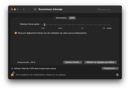

Mais l’idéal c’est un onduleur directement compatible avec macOS. Qu’il suffit de branché directement en USB.
Il s’affiche dans les préférences système > économiseur d'énergie.
