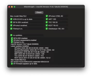

Oui sur ta machine 2012, BigSur ne nécessite pas de patch "post install", tu peux donc laisser le SIP activer (il faudra le décocher dans Open core Legacy, car il est désactiver par défaut pour Monterey).
Par exemple avec un iMac 27" fin 2012:
C'est fabuleux, ce logiciel (SilentKnight) !

Pour parfaire le truc, j'ai retéléchargé SilentKnight est OtK niveau sécurité (après une mise à jour)
Pourvu que ça dure. Si c'est le cas, je viens de relancer la machine vers un an de mise à jour de sécurité tranquilles (n'ayant besoin que de L'OpenCore Legacy Patcher).
