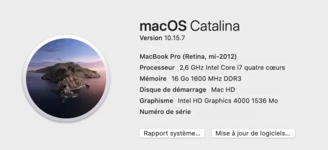

J'ai un MacBook Pro (Rétina, mi-2012) OS Catalina V10.15.7 et du coup il ne passe plus pour l'OS 11 Big Sur mais avec ce tutoriel, cela devrais être possible de passer sur OS 11.
Merci.

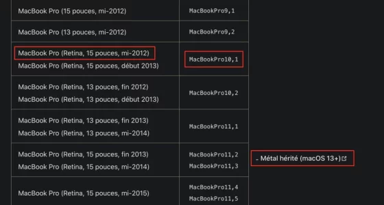

Oui je viens de regardé, je vais voir ça avec OpenCore Legacy et du coup il y a pour la version de mon MAcBook Pro Rétina mi2012 dans la liste des machines supportées qu'il y a le problème étiqueté suivant (cf pj) : Métal hérité (macOS 13+) lié à la carte graphique si j'ai bien tout compris.
Merci.

J'ai déjà donné mon avis qui est le même que celui de @nykk
Attention toutefois @reaman de bien garder à l'esprit que, quelle que soit la méthode utilisée, faire fonctionner macOS 11 Big Sur sur ton MacBook Pro Retina de 2012 relève de la « bidouille » non supportée par Apple. L'installation sera forcément un peu plus compliquée, et surtout à l'usage quotidien il y a aura forcément des petits bugs, de légers problèmes et autres incompatibilités mineures liées au fait d'utiliser un système non-supporté.
Plus précisément dans le cas de ton MacBook Pro ce sera principalement des bugs graphiques liés à Metal :
Pour cette raison, je recommande de ne pas installer Big Sur par dessus Catalina comme une simple mise à jour, mais plutôt de conserver ton installation actuelle stable et supportée de Catalina, et d'installer Big Sur à côté dans un nouveau volume ajouté dans le container APFS (via l'Utilitaire de disque) :
Ainsi en cas de problèmes avec Big Sur, tu pourras toujours redémarrer sur la version officiellement supportée de Catalina
