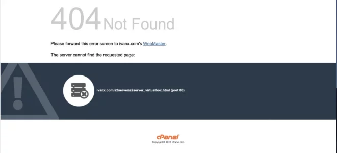

Merci Gerrapp38. Après recherche on dirait que le lien ne fonctionne plus avec A2SERVER. Personne ne sait comment je pourrai me procurer une copie de la carte SD installée ? Merci.
Essaye de publier ta question (y compris le fait que le site ivanx est down) sur le fil que tu as lu, ça ne sera pas un "déterrage" excessif vu qu’il ne date que de 2 ans, et tous ses participants seront notifiés par message s’ils ont activé l’option. À mon avis ils pourront t’aider.
C'est vrai que le site (excellent) de Ivan Drucker n'est plus en ligne.

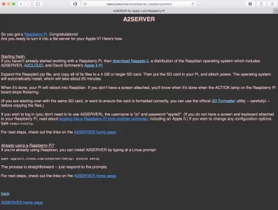

Je l'ai installé à partir de RASPPLEII, une archive Zip qui contient Jessie et A2SERVER, c'est très simple à installer
J'en ai une copie ici.
Les instructions :

Tu as bien essayé le lien web.archive donné dans le post#9 ? Moi j’arrive au zip annoncé (via deux sites d’explications)
C'est vrai, on trouve des infos ici aussi.
Mais pour retrouver Raspple II, il faut remonter à une version plus ancienne du site :
Oui, j'avais bien trouvé ce lien, mais le débit web.archive n'étant pas ultra stable, je n'arrivais pas au bout du download.
J'ai retesté avec un autre navigateur et enfin réussi. Le partage de fichier est maintenant OK entre mon Powerbook et mon Mac book pro !
