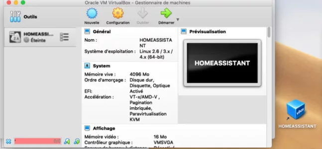

J'ai un Mac Mini Intel Core i7 de fin 2014 avec Mac Os 10.14.6 d'installé et l'app Virtuabox 6.1.44 dessus
Sur cette version de virtuelbox, j'ai donc installé une machine virtuelle nommé HomeAssistant.

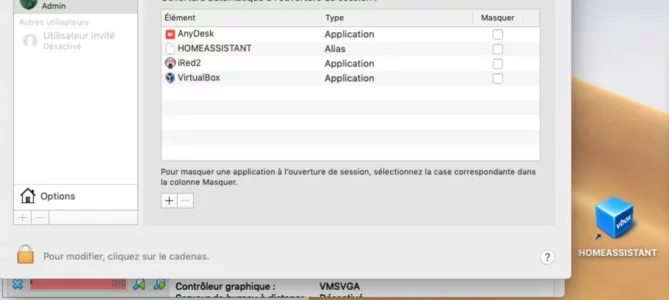

Tout fonctionne super bien sauf que je voudrais démarrer la machine virtuelle en plus de Virtualbox au démarrage de mon Mac.
Pour cela, j'ai créé un raccourci de la machine virtuelle, puis mis le raccourci au démarrage de la session.
Malgré cela, lorsque l'ordinateur démarre, Virtualbox démarre bien, mais pas la machine virtuelle ! Pourquoi ?

Franchement, j'y ai cru à cette solution. J'ai mis directement au démarrage la machine virtuelle HOMEASSISTANT mais ça ne la pas fait. La machine virtuelle ne se met pas en route au démarrage.
2. Est-ce que la machine virtuelle HOMEASSISTANT se trouve sur un disque externe qui n'aurait pas eu le temps d'être monté à temps, avant le lancement des éléments qui sont à lancer à l'ouverture de la session?
Non, la machine virtuelle HOMEASSISTANT est également sur le disque dur de l’ordinateur.

Oui j'ai mis mon allias qui était sur mon bureau en démarrage sans mettre virtual box en démarrage. Je vais refaire un test mais franchement ça n'a pas marché.

Effectivement, si je met l'icône de virtuel box en démarrage, cela fonctionne très bien mais ce n'est pas le but. Mon but c'est de pouvoir démarrer la machine virtuelle au démarrage car cela voudra dire qu'il faudra que j'intervienne pour lancer la machine virtuelle en cas de coupure de courant et de reprise de courant.

Ok bon j'ai trouvé et ça fonctionne. Ce que je faisais, c'est que je glisser l'icône alias qui était sur le bureau vers le système de démarrage. Or il fallait que je prenne mon fichier virtuel à partir du + du système de démarrage et non faire un glissement. Du coup, le fichier qui se trouve en démarrage est au format vbox
