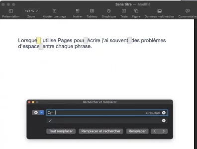

Lorsque j'utilise Pages pour écrire j'ai souvent des problèmes d'espace entre chaque phrase. Après mon point final d'une phrase j'ai deux espaces avant la suivante. Quand j'écris une page je peux corriger manuellement mais là j'ai écris 200 pages. Je cherche donc une solution pour corriger automatiquement les doubles espaces entre les phrases et même parfois entre les mots.
Merci par avance pour votre soutien
Bonen journée
Manu
Si j'ai bien compris ta question, applique cmd-F.
Dans la loupe, rentre un double espace, cela donne la capture d'écran suivante :
Rentre ensuite un seul espace dans la ligne de la fenêtre en dessous de la loupe, puis 'Tout remplacer'.
