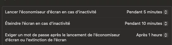

  • J'ai donc enlever le son dans outlook.
  • Régler comme ceci:
Ce qui veut dire que le mac va passer suspension d'activité apres 10 minutes correct?
Plus précisément, cela veut uniquement dire que l'écran du Mac (le moniteur externe dans ton cas) devrait se mettre en veille.
La question de la suspension d'activité du Mac est une question distincte (un Mac peut parfaitement fonctionner normalement sans écran) : c'est dans les Réglages Système > Économiseur d'énergie que tu vas devoir décocher le réglage "Empêcher la suspension d’activité automatique lorsque l’écran est éteint" si tu veux que ton Mac se mette en suspension à ce moment-là :
