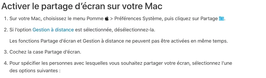

Merci de vos éclairages. En définitive, j'ai réussi à les faire correspondre en partage d'écran amis... en bidouillant et sans avoir retenu comment j'avais fait ! (mon grand âge (mais si... hélas !) fait que je fais les choses d'instinct et sans compétence informatique particulière. Je vais donc essayer de recommencer : je suppose quand même que la connexion entre les 2 passe par le Wi-Fi ! Quand j'aurai retrouvé ma manip je vous en dirai plus

Voilà :
je voudrais utiliser mon vieux Macbook pro 15 pouces en écran externe
Je m'était basé sur le premier message ou tu indiqués vouloir utilisé le MBP 15" en écran externe.
Mais:
Le partage d'écran n'est pas fait pour ça cela, il permet normalement de contrôler un autre Mac a distance, par exemple ici le MBP 15" contrôle le MBP 13". Et tu détournes cette fonctionnalité pour affiché l'écran du MBP 13" sur le MBP 15".
C'est une belle "bidouille" :up:. Mais il y beaucoup de latence, et l'affichage et très compressé.
Tu peux régler la qualité, dans partage d'écran > préférences... > qualité > Afficher l'écran à la pleine qualité
Par forçement ça passe par la connexion qui est en 1ére dans les réglages, wifi ou Ethernet.
(Et ça peux aussi techniquement passer par l'IP over FireWire mais il faudra spécifier la bonne IP, celle de l'iP over FireWire, donc c'st plus compliqué)
