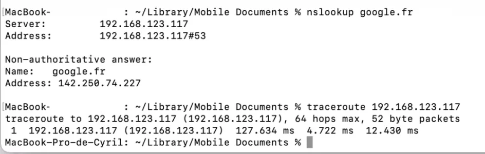

Merci beaucoup de ta réponse, j'ai tenté HTTP Injector au lieu de Every Proxy et c'est la même chose, voici le résultat du nslookup et traceroute (HTTP Injector une fois lancé a l'IP 192.168.123.117 sur le port 44355) :

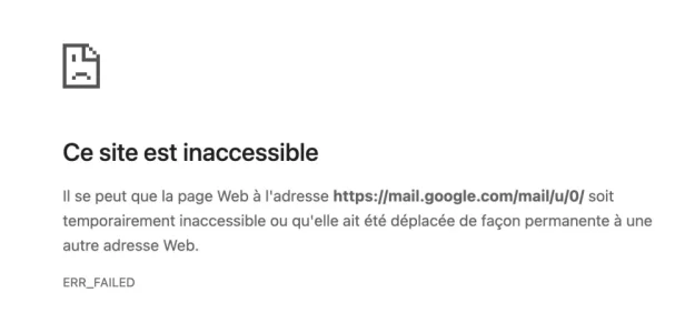

Et en tentant un connexion via Chrome :
-Le nslookup est bon.
Le Proxy web du serveur VPN (192.168.123.117) est aussi serveur DNS, et il renvoie bien l'adresse IP de google.fr (142.250.74.27)
Donc, techniquement, tu as bien utilisé le tunnel VPN du smartphone, et le serveur VPN a bien résolu le nom de domaine.
-Le traceroute est bon jusqu'au serveur VPN. Là aussi tout va bien.
Le tunnel fonctionne en partage de connexion.

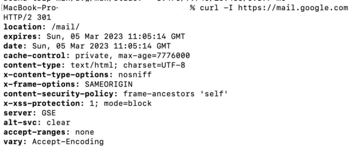

-Si c'est bon, tu peux aussi simuler une connexion https à ce site partir du Terminal:
curl -I https://mail.google.com
Si c'est bon, le pb est lié au navigateur

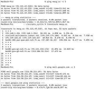

Merci :) Voilà le résultat des commandes (j'ai interrompu le traceroute à la quinzième ligne) :
Capture d’écran 2023-03-05 à 12.05.02.png Capture d’écran 2023-03-05 à 12.05.35.png
Ben, tous les tests via le Terminal sont bons...
Le traceroute montre que tu arrives bien chez OVH, qui doit être l'hébergeur de macge.
Le dernier test (le curl) montre que tu as bien pu faire une connexion HTTPS à mail.google.com à partir du Terminal.
Ça devrait marcher...
Dans la barre d'adresse de Chrome, tape mail.google.com
Le curl a marché. La connexion https s'est bien faite, donc, logiquement, via la barre d'adresse d'un navigateur, ça devrait aussi marcher.
Si tu as des extensions dans Chrome, il faudrait peut-être aussi les désactiver pour voir...
Si la page d'accueil ne s'affiche pas avec Chrome, peux-tu essayer avec un autre navigateur (Safari, Firefox) pour voir si c'est bon?

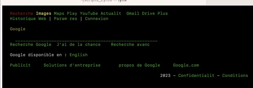

Alors, roulement de tambour : Chrome KO, Firefox KO, Safari KO mais...
Avec Lynx ça fonctionne...
J'édite et modère : il n'y a que Google qui fonctionne avec Lynx, d'autres sites affichent une erreur de sécurité et de certificat. Peut-être que Google fonctionne dû au fait que j'ai autorisé cloud.google.com pour pouvoir utiliser Google Drive avec rclone (mais étrange que ça ne fonctionne pas avec Chrome par exemple).
Là, je dois dire que j'ai du mal à comprendre...
Le tunnel VPN marche.
À partir du smartphone, c'est bon, MAIS en partage de connexion, via les navigateurs classiques, ça ne marche pas, alors qu' avec Lynx (je ne connaissais pas), on a un retour. Même si c'est pas terrible :banghead:
-Un truc quand même: Lynx est en mode texte, et quand je regarde ta copie d'écran , je vois que les caractères accentués ne sont pas affichés (recherche avanc, Actualit , par exemple)
-On peut remarquer aussi que dans les commandes du Terminal et leurs réponses sont en mode texte sans accent, et ça passe...
On peut peut-être penser qu'il y a un pb de codage (UTF-8, ISO 8851-1 par exemple) Un caractère accentué est sur 8 bits, un caractère non accentué est sur 7 bits (mais avec un bit de parité)
Ce qui pourrait expliquer aussi la palanquée de pb du genre certificats ou autres...

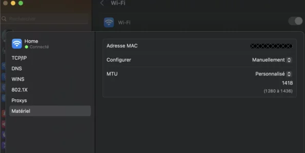

C'est pas un problème de MTU ? Essayez de la forcer à 1418 sur votre mac.
Alors oui, et là, on reconnait les anciens du réseau (?) à l'époque ou les serveurs ne prenaient pas en compte les connexions via un Tunnel et laissaient 1500 (au lieu de la baisser pour prendre en compte l'overhead dû au tunnel)
En principe, la valeur de la MTU est négociée au plus bas entre le client et le serveur lors de la connexion TCP.
Mais on est dans un contexte un peu particulier (partage/VPN, double connexion due au Proxy), et ça vaut le coup de faire le test.
D'autant plus que dans les tests via le Terminal, autant dans les requêtes que dans les réponses, les segments TCP sont courts...
