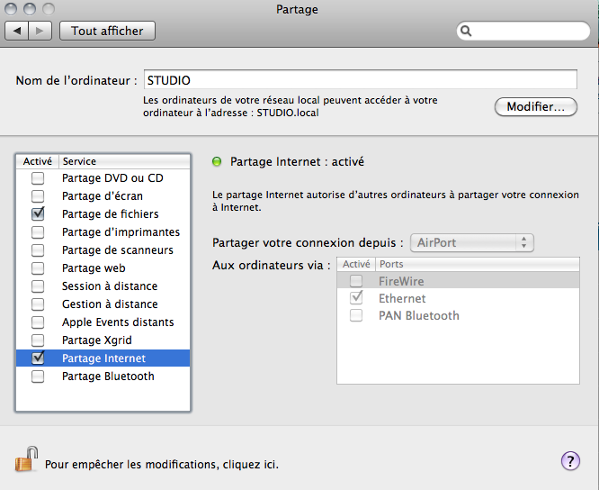

J’ai activé le partage de fichiers et le partage de connexion sur le pc et sur le mac.

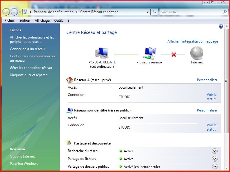

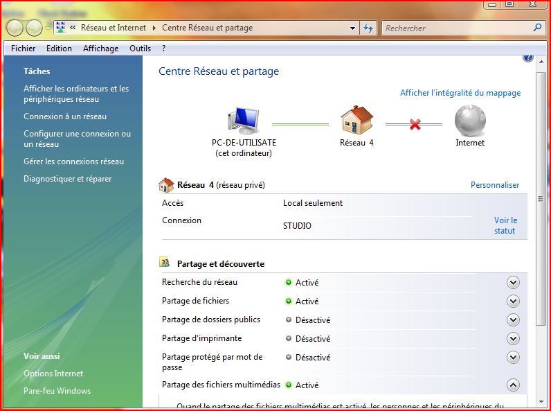

Capture PC 1: centre réseau et partage
Capture PC 2: connexions réseau

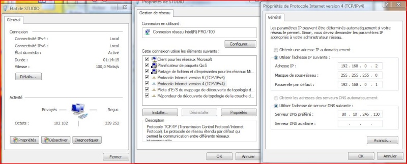

Capture PC 3: paramètres TCP/IP
Capture MAC 1: partage des fichiers

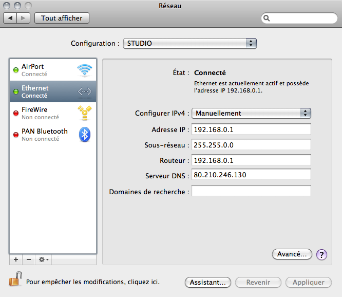

Capture MAC 2: partage de la connexion internet

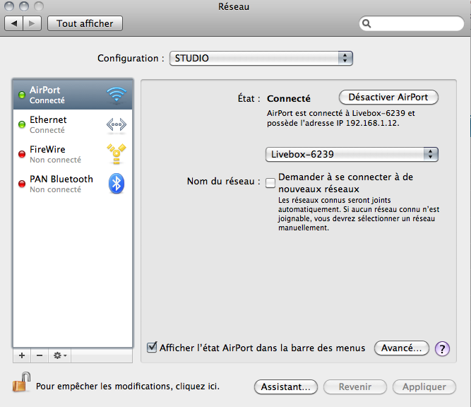

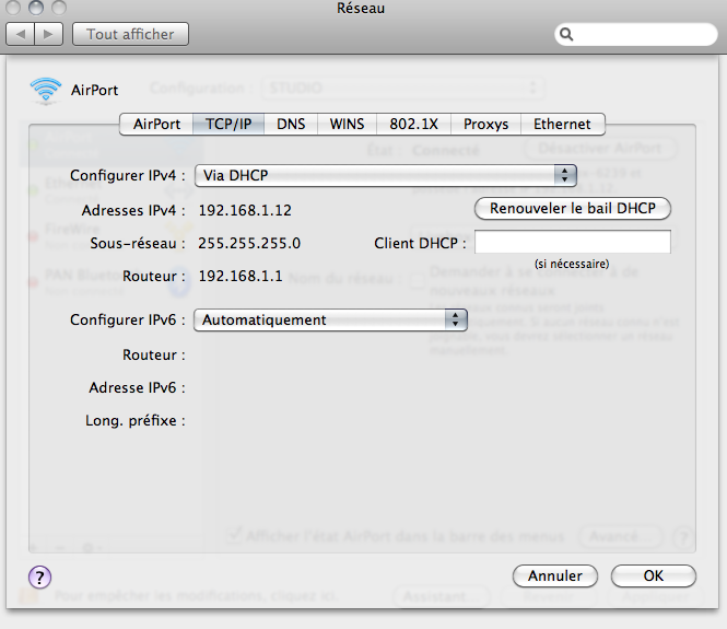

Capture MAC 3: réseau airport
Capture MAC 4: réseau airport TCP/IP

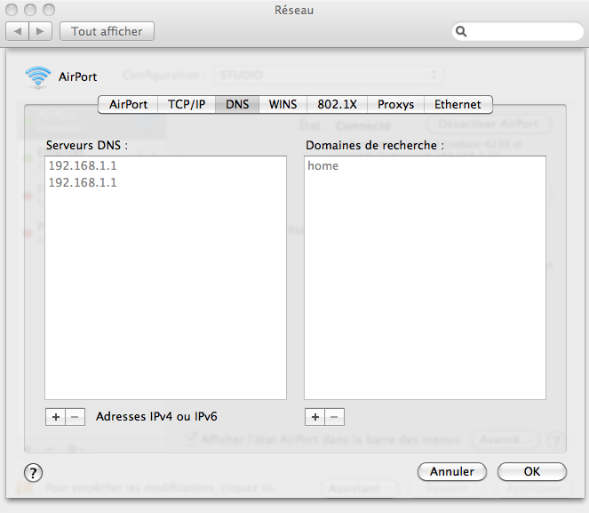

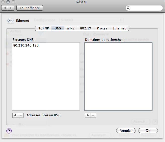

Capture MAC 5: réseau airport DNS

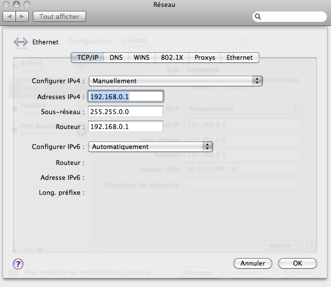

Capture MAC 6: réseau ethernet
Capture MAC 7: réseau ethernet TCP/IP
Capture MAC 8: réseau ethernet DNS

Étant donné que je me retrouve avec une connexion entrante non reconnue sur le PC, cela doit me créer la connexion « réseau non identifié » dans le centre réseau et partage, ce qui doit me créer une sorte de conflit entre les réseaux... (enfin, c’est ce que je pense).

sur ton PC le masque de sous-réseau est mis en 255.255.255.0 au lieu de 255.255.0.0
Oui, enfin, pour un réseau privé de classe C, j'aurais mis du 255.255.255.0 partout...
Donc, une erreur (s'il n'y en a pas d'autre, j'ai pas cherché, j'avoue, juste lu la réponse de djm), serait de mettre 255.255.255.0 sur l'avant dernier screen ;)

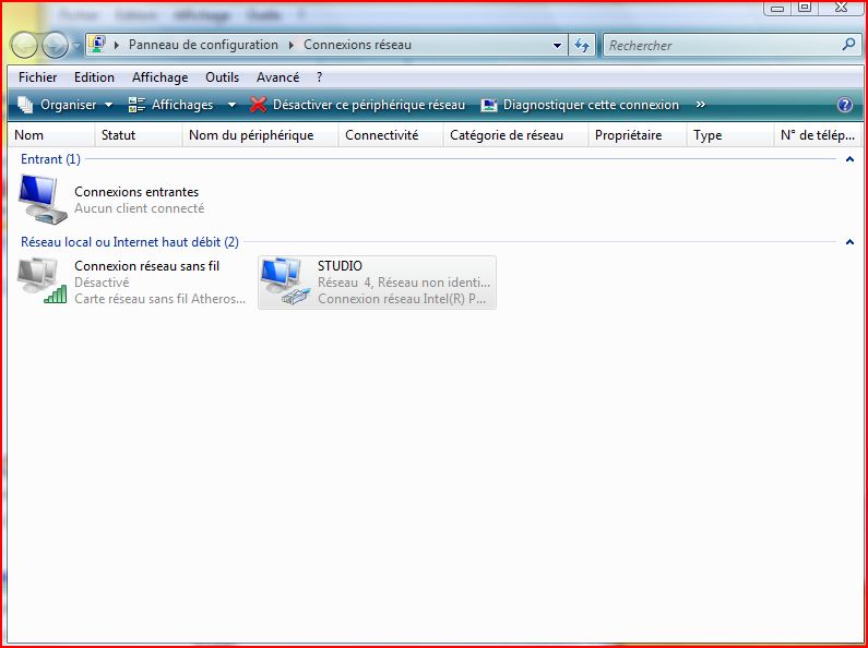

Côté pc, toujours une connexion entrante dans les connexions réseaux, mais le réseau non identifié a disparu du centre réseau et partage (cf screen 1).
Sous mac, le réseau que j'avais configuré n'apparaît plus dans le finder, mais l'échange de fichier fonctionne toujours. Par contre, la connexion ethernet apparaît en jaune (cf screen 2)...
Voilà ou j'en suis en paramétrant les IP en automatique. Est ce que j'ai oublié autre chose ?

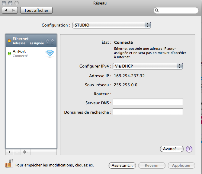

Screen 1
Screen 2
Accessoirement, le masque sous réseau du screen 2 m'affiche 255.255.0.0, ce qui ne me semble pas très normal... mais bon, j'y connais rien.
Je comprends pas comment avec ethernet en jaune, le partage de ficher peut marcher...
Il faudrait (dans la conf réseau) lancer l'assistant, et regarder l'état des voyants dans "diagnostics".
Le PC a une adresse en 169.254..., ça veut dire que la box ne lui a pas affecté d'adresse IP.

Donc l'adresse indiquée sur le mac en guise d'adresse ip ethernet serait celle du pc et elle devrait être assignée par la box c'est ça ?

Dans "Avancé" de l'onglet ethernet, je suis donc en via dhcp et j'ai cet étrange masque sous-réseau: 255.255.0.0, sous l'onglet tcp/ip
Si je vais dans DNS, c'est vierge.

Interface airport (configuration via DHCP)
Adresse IP: 192.168.1.1x (x variable)
Masque: 255.255.255.0
Routeur: 192.168.1.1
Serveurs DNS: 192.168.1.1
Interface ethernet du Mac (configuration en manuel)
Adresse IP: 192.168.1.20
Routeur: rien
Serveur DNS: rien

Comment est configuré la partage internet?
En principe, il faudrait:
Case partage internet cochée
Partager votre connexion depuis: Airport
Aux ordinateurs via: Ethernet
