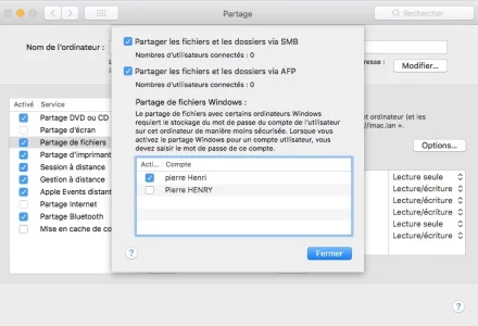

Je n'avais aucun problème pour partager des fichiers et dossiers avec le PC HP Windows 10 trop vieux pour mise à jour Windows 11.
Avec le nouveau PC, impossible de partager alors que les deux ordinateurs sont connectés en Wifi et en Bluetooth.
Je voudrais la confirmation qu'il y a incompatibilité entre les deux appareils ou qu'il y a une procédure à appliquer. ;)
Comme tu utilises toujours ton iMac 2011, il est hors de cause, a toi de reproduire les anciens réglages de ton PC dans le nouveau.

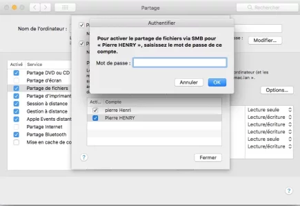

J'ai tout tenté sauf un identifiant que je n'arrive pas activer (pierre HENRY). Aucun mot de passe correspond à cette application que je ne me souviens pas avoir traitée. voir fichiers joins.

C’est bien écrit, c’est le mot de passe du compte « Pierre Henry » que tu as défini sur ta machine. (Le mot de passe de session utilisateur)
