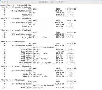

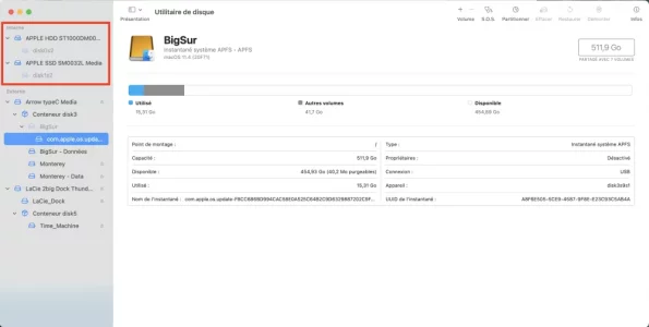

J'ai un iMac 2017 avec BigSur. Récemment le Mac plantait régulièrement. J'a lancé un SOS dans l'utilitaire de disque et il y a avait beaucoup d'erreurs mais celles-ci ne pouvaient être réparées (car disque de démarrage semble-t-il). Je n'ai pas de copie d'écran de ces erreurs.
J'ai donc redémarré en mode Repair et de là j'ai exécuté de nouveau le SOS de l'utilitaire de disque. Les mêmes erreurs étaient présentes mais cette fois-ci réparées.
J'ai tenté de redémarrer mon iMac, et là...plus rien (plus de partition de boot) !
Je peux démarrer sur un disque externe depuis lequel j'ai fait des copies d'écran de la liste des partitions (diskutil list) et autres éventuelles informations.

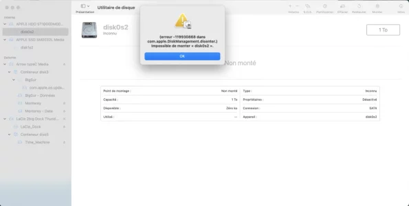

J'ai tenté de monter les volumes/disques (disk0s2, disk1s2) mais message d'erreur.
J'ai lu pas mal de sujets sur ce forum, mais avant d'essayer quoique ce soit (qui pourrait être irrémédiable) je préférai des recommandations (j'ai vu qu'il y a de vrais spécialistes ici !)
D'avance merci de votre aide.
Last login: Sat Aug 13 17:26:28 on ttys000
pascal@imaceth ~ % diskutil list
   1:                        EFI ⁨EFI⁩                     209.7 MB   disk0s1
   2:                 Apple_APFS ⁨⁩                        1000.0 GB  disk0s2
/dev/disk1 (internal, physical):
   0:      GUID_partition_scheme                        *28.0 GB    disk1
   1:                        EFI ⁨EFI⁩                     314.6 MB   disk1s1
   2:                 Apple_APFS ⁨⁩                        27.7 GB    disk1s2
   0:      GUID_partition_scheme                        *512.1 GB   disk2
   1:                        EFI ⁨EFI⁩                     209.7 MB   disk2s1
   2:                 Apple_APFS ⁨Container disk3⁩         511.9 GB   disk2s2
/dev/disk3 (synthesized):
   0:      APFS Container Scheme -                      +511.9 GB   disk3
                                 Physical Store disk2s2
   1:                APFS Volume ⁨Monterey⁩                15.2 GB    disk3s1
   2:                APFS Volume ⁨Preboot⁩                 551.6 MB   disk3s2
   3:                APFS Volume ⁨Monterey - Data⁩         12.5 GB    disk3s4
   4:                APFS Volume ⁨Recovery⁩                1.7 GB     disk3s5
   5:                APFS Volume ⁨VM⁩                      1.1 MB     disk3s6
   6:                APFS Volume ⁨BigSur - Données⁩        12.0 GB    disk3s8
   7:                APFS Volume ⁨BigSur⁩                  15.3 GB    disk3s9
   8:              APFS Snapshot ⁨com.apple.os.update-...⁩ 15.3 GB    disk3s9s1
pascal@imaceth ~ %
    183,9 KB · Affichages: 64
    183,1 KB · Affichages: 66
    727,6 KB · Affichages: 61

Ah oui, le FusionDrive est tout cassé ! Tu es conscient que tu ne peux plus rien récupérer dessus ? Alors, pour réparer un FusionDrive, officiellement chez Apple... https://support.apple.com/fr-fr/HT207584 ...par contre le mot Réparer d'Apple est inapproprié, car on recréé un FusionDrive complet.
Merci Locke. Donc si je comprends bien, Fusion Drive cassé = données définitevemnt perdues ?
Si tel est la cas, c'est vraiment la tuile car ancien disque Time Machine H.S et pas eu le temps de faire une nouvelle sauvegarde avec nouveau disque acheté hier...
C'est la principale faiblesse du FD : en cas de perte d'un des deux disques, tout est perdu. Pouf !

Et pourtant c'est une dure réalité. Oui, ce que l'on appelle FusionDrive est un tout et qui est une option logicielle de macOS permettant la réunion d'un disque dur à plateaux avec un SSD de manière à ne voir plus qu'un seul disque dur.
Si par malheur un des deux disques durs à un gros dysfonctionnement ou rend l'âme, la structure APFS est complètement détruite et il est impossible de faire la récupération du moindre octet dans les deux disques durs.

Bonjour à tous et merci pour vos réponses.
J’avais espoir que mon problème était un « simple » problème de table de partition endommagée par le SOS de l’utilitaire disque.
J’ai utilisé (il y a longtemps et sous Windows) un outil, Getdataback for NTFS, que j’avais trouvé très utile/puissant et mon espoir était de pouvoir en faire de même dans mon cas présent OSX/APFS.
En conclusion, on dirait que je vais partir sur une clean install. Ça aura le mérite , comme son nom l’indique, de repartir sur une base propre :)
En croisant les doigts que ma sauvegarde TimeMachine soit ok, sinon veille sauvegarde basic de plusieurs mois par copie de fichiers.
