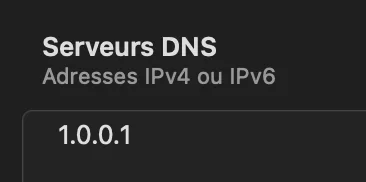

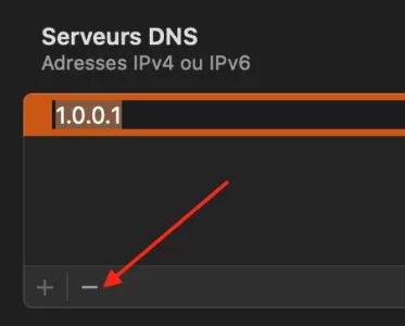

Tu peux faire une capture d'écran?
Pour supprimer une IP il faut la sélectionner et cliquer sur -

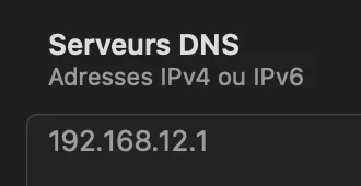

Il n'y a pas d'option DNS automatique, mais quand rien n'est configuré manuellement, c'est le serveur DHCP qui fournit les IP du DNS (les IP sont grisées).
Par exemple DNS en automatique (IP grisée):

DNS configuré manuellement (IP non grisée):
