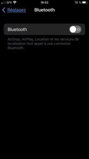

et comment tu fais fonctionner AirDrop sans Bluetooth ???
Tu n'as pas besoin du Bluetooth pour AIrdrop. Je viens de tester a l'instant en coupant ça sur mon iPhone. Mon Mac, vois toujours l'appareil.
t'es sûr ?
Tu me met le doute. C’est peut être nécessaire finalement. J’ai peut être testé trop vite et mon iPhone disparu après quelque instant lors de mes nouveaux essais.

Pour que ça fonctionne, il semble en plus qu’il faille activer le Bluetooth sur les deux dispositifs.
