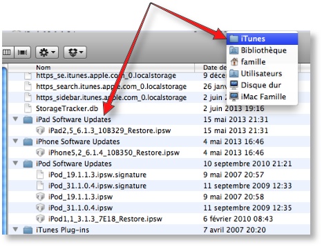

Il faut trouver où iTunes place les fichiers de mise à jour et y glisser ce fichier de la version 6.01
Voilà c'est là:
Ensuite, il faut voir dans iTunes si il te propose la liste des mises à jour dont tu as placé le fichier au bon endroit, pour choisir la version à réinstaller

(enfin presque... il faudra dans iTunes maintenir la touche Alt appuyée en cliquant le bouton "Mettre à jour", pour qu'il propose d'aller rechercher le fichier de mise à jour sur le disque dur)
Déso je n'avais pas vu l'image.
J'ai finalement réussi à retrouver le dossier Ipad Software Upadtes dans lequel j'ai déplacé le fichier Ios 6.0.1.
