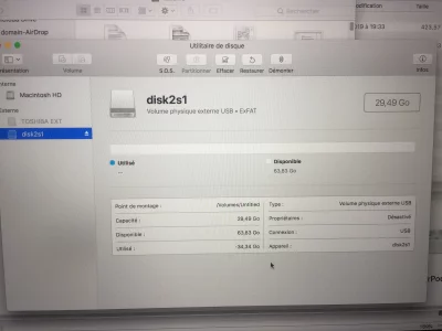

Ma carte s'ouvre dans mon Mac mais elle ne me permet pas de lire tous les clips vidéos(MAC OS ne peut lire) ni de les copier sur un disk dur. Concernant la carte, Dans l’utilitaire de disque il est indiqué :
capacités 29,49
Disponibilité 63,83
Utilisé -34,34

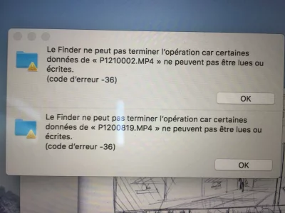

je ne peux charger que 2 captures mais cela devrait suffire. Merci

Bon, c'est déjà très nettement plus clair : lecture/copie depuis la carte dans le Finder (si on ne décrit pas exactement ce qui est fait, les intervenants éventuels ne comprennent rien…).;)
Et notamment le code erreur -36 interpelle immédiatement…

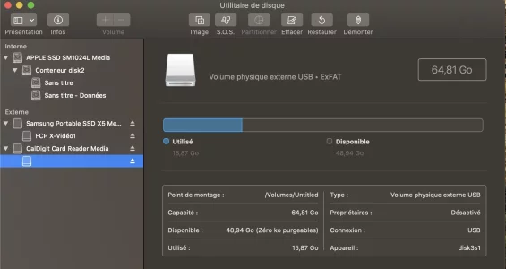

Chez moi, la carte apparaît de la même façon dans Utilitaire de disque. De ce côté, tout est normal.

Une recherche sur le net apporte des réponses à ce code d'erreur, notamment cette solution de Sandisk qui correspond très exactement à ton problème.:siffle:
