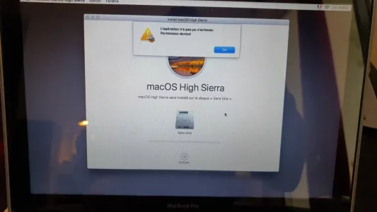

Je le change donc par un ssd WD Black de 500Gb que j'avais de mon ancien macbook pro. Il est reconnu. Je relance l'installation, jusqu'à la demande du mot de passe Apple ... Puis là tout plante. Je réessaie plusieurs fois mais impossible de revenir jusqu'à cette étape?! Jusqu'au moment où le dd n'est plus reconnu du tout par le macbook pro défaillant ni sur mon mac mini. Je décide donc d'acheter un nouveau dd Samsung EVO 860, mais le disque dur n'est lui non plus pas reconnu. J'ai essayé sans faire de clef booté et avec une où j'ai installé Mojave mais rien ne change. j'ai lu des trucs comme quoi c'était un bug et qu'il fallait réinstaller Yosemite pour qu'il soir reconnu mais je le trouve pas. J'en peux plus serieux aidez moi svp ahah.

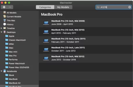

Ok cool merci! Je vais attendre voir si il n'y a pas d'autres personnes qui pourraient me faire faire des tests afin de ne pas l'acheter pour rien ;) et comment je fais pour savoir lequel c'est exactement? Avec A1278 je saurai lequel acheter sur les sites?
Information système / Matériel : identifiant du modèle : xxxxxx ??
C’est pour que l’on ait l’année et modèle exact !! ( c'est le chemin, à la place du menu)

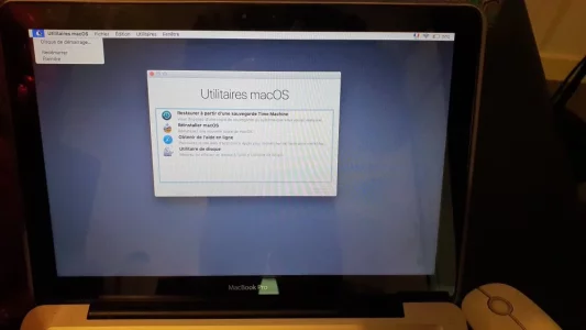

Bonjour, votre manip ne fonctionne pas à partir de cet écran. Elle fonctionne bien depuis mon mac mini, mais ce n'est pas celui là qui a besoin d'être réparé. Comment j'y accède depuis le macbook pro vu qu'il ne démarre pas?

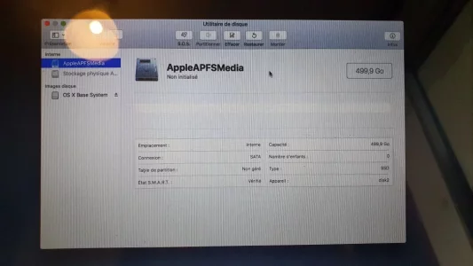

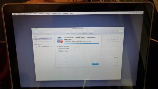

Alors j'ai du nouveau...
Je viens d'ouvrir utilitaire de disque et mon disque dur est reconnu pour la première fois comme par magie ^^

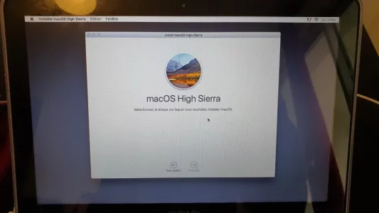

J'ai donc essayer d'installer l'OS mais il n'apparaît toujours pas...

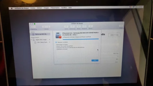

J'ai aussi essayer d'effacer le disque dur en Mac os étendu journalisé mais impossible ...
Quand je vous dit qu'il n'y a rien de rien qui fonctionne ^^

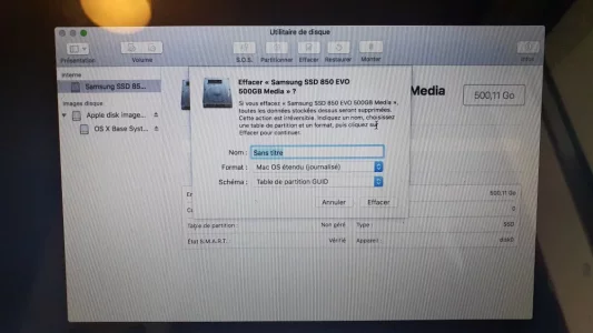

Et maintenant le disque dur qui est bien reconnu mais impossible de le formater, je ne choisis peut être pas le bon format?
94615641_546524806283540_6980505768030109696_n (1).webp 93786085_222758292340014_7041540912618405888_n (1).webp
Tu ne serais pas en train d'essayer de formater (effacer) le disque sur lequel tu est démarré, si oui , c'est pas possible !
En effet ahah merci, je viens de le faire avec mon mac mini je réessaye de démarrer mon macbook avec du coup, à voir si cette fois ci il sera encore reconnu.
