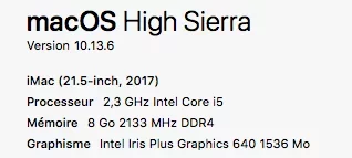

Je me tourne vers vous car je rencontre un souci sur mon iMac depuis plusieurs jours. Régulièrement, au branchement ou débranchement d'une sortie usb (téléphone, tablette, clé usb), je perds la connexion bluetooth du clavier et de la souris. Cette perte dure plusieurs longues minutes. J'ai tenter un redémarrage du NVRAM et une réinitialisation du bluetooth. Rien n'y fait.

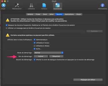

Tu peux installer et lancer l'excellent ONYX qui dois te permettre de " remettre " ce Dông de démarrage
( Prends celui pour ton OS )
    38,7 KB · Affichages: 149

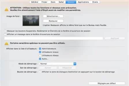

Bah non. J'ai zéro dông au démarrage. Même sur un NVRAM. J'ai bien tenté Onyx... mais le caractère "activer son au démarrage" ne peut être utilisé. Je crois qu'il y a une autre procédure via le terminal. Mais je n'ose trop m'y aventurer...
