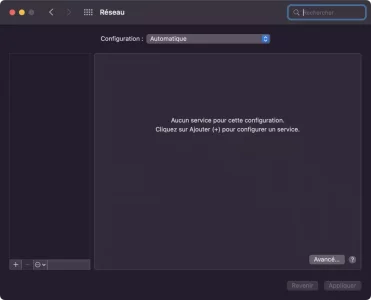

il m'arrive depuis quelques temps de perdre ma connexion Wifi.
Après un redémarrage, tout fonctionne de nouveau.
Ceci m'est arrivé plusieurs fois et je suis allé par curiosité dans les paramètres réseau pour finalement constater, qu'il n'y avait plus rien, mais retour à la normale après un redémarrage.
Suis-je le seul à qui cela arrive ?
C'est très étrange et je n'ai pas trouvé sur le web de problème similaire.

Salut,
Quand tu as le pb, dans une fenêtre du terminal, tape la commande ifconfig
On verra alors si l’interface wifi est présente, et son état.
Regarde aussi dans le moniteur d’activité si le processus airportd est présent.
Dans la barre des menus, vérifie si l’icône wifi est présente et si elle est activée ou pas.
S'il n'y a rien ou si le wifi est désactivé, dans une fenêtre du Terminal, tape la commande:
networksetup -setairportpower enX on (le X étant le numéro de l’interface wifi (sur un MacPro, je ne sais pas si c’est 0 ou 1)
C’est pour réactiver le wifi
