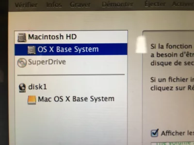

Que me conseillez vous de faire ? Tout réinstaller?
En Pj ce que j'ai.
Le plus simple je pense sera de tout réinstaller, je n'ai rien à predre non?
Édit : impossible d'installer Lion... "il est impossible de mettre à jour cette version d'Os X car une version plus récente est déjà installée ...
Édit : je vais faire ce que vous m'avez dis :)
    721,9 KB · Affichages: 143
Là tout est mort.
Je te conseille de sélectionner "Macintosh HD" dans l'utilitaire de disques, puis Effacer et ensuite seulement réinstaller.
Si tu passais les commandes dans le «Terminal» pour poster leur retour > on aurait une idée exacte du dispositif de ton disque.
Je pense que tu as toujours une Recovery HD te permettant de ré-installer «Sierra» directement sur la partition-Système de ton disque > à condition de démarrer sur son Recovery OS par ⌘R exclusivement.
Si tu démarres automatiquement > tu te retrouves sur le clone de la Recovery HD que tu as restauré à la partition de l'OS > et là tu ne peux plus rien faire...
Réactions: bouliboule44

voici ce que j'ai ^^
Une idée?
Édit : je ne peux pas restaurer ni effacer mes partition ...
Ta partition de données est perdue. Tu as du malencontreusement restaurer à la place de ta partition initiale une partition de Recovery.
Un conseil : démarre en mode Recovery (cmd+r lors du boot) puis via l'utilitaire de disques efface la partition Macintosh HD puis demande la réinstallation du système.
J'ai tapé ta commande mais ça me dis que c'est déjà deverouillé.
Pourtant impossible d'effacer ou restaurer via l'utilitaire ...
Édit : et je suis sur le recovery de sierra ;)
Si on se met à deux > ça va pas le faire.
Il n'a plus de données : il a restauré le volume OS X Base System de la Recovery au Volume Logique monté de la partition du Système.
Tu n'as qu'à re-démarrer avec ⌘R (exclusivement !!!) > sur le Recovery OS de la Recovery HD. Attention ! tu n'es pas forcément sur le Recovery OS de la Recovery HD > si tu as re-démarré automatiquement > tu es sur le clone du Recovery OS que tu as restauré à la partition du Système. Re-démarre exclusivement avec ⌘R sur la Recovery HD !
