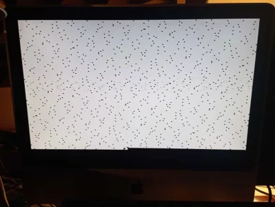

Lorsque je l'allume, après l'écran bleu, je me retrouve devant un écran blanc rempli de petits carrés noirs et une petite bande noire horizontale dans le bas (voir photo). Si je branche un second écran, c'est pareil sur le 2ème, exactement le même tableau (écran blanc avec carrés noirs) Plus rien ne fonctionne à partir de mon clavier et le seul moyen de l'éteindre est d'appuyer longuement sur le bouton start.

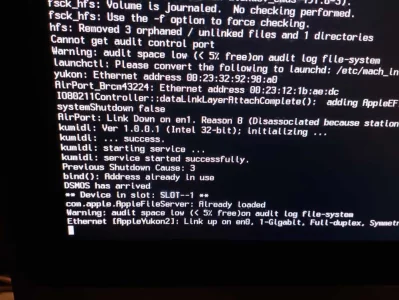

Ci joint la photo de mon écran et celle du dernier moment lors d'un start en mode "verbose"

Je trouve qu'un problème de carte graphique est assez pertinent : le démarrage en mode sans extension enlève toutes les extensions liées à la carte vidéo.
Mais teste un autre OS sur un autre (un disque externe vierge) et tu verras bien si le problème est toujours présent.

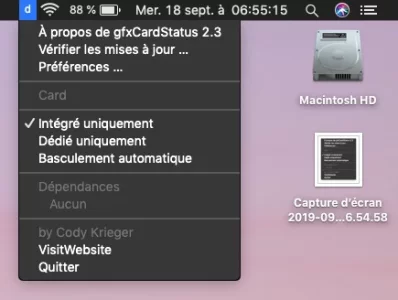

Non, mais comme ton iMac est très vieux, le logiciel gfxCardStatus... https://gfx.io/ ...fonctionnera et te permettra de désactiver la carte graphique s'il y en a vraiment une. On ne connait pas la taille écran, c'est un 20" ou un 24" ?
Une fois gfxCardStatus installé, dans la Barre de menu en haut, tu sélectionnes Intégré uniquement...
...si la pixelisation noire disparait, alors c'est bien la carte graphique la fautive.
