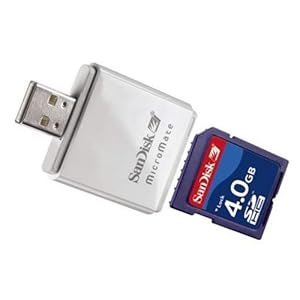

Avec mon Lumix LX 7 je peux supprimer les photos depuis mon APN, mon iMac. Aperture me le propose après chaque décharge, ma carte est connectée au Mac par un mini lecteur. Par contre, je formate ma carte SDHC dans mon APN après chaque décharge.
Une remarque très intéressante sur un autre poste de notre ami @hippo sulfite : http://forums.macg.co/4736569-post7.html
..., ma carte est connectée au Mac par un mini lecteur. ...
Si la carte est insérée dans un lecteur de carte, ce n'est plus le Lumix qui gère les lectures/ecritures sur la carte
C'est quand on connecte directement le lumix par cable usb ou Mac ou au PC que l'effacement des photos est impossible (d'ailleurs il me semble que c'est spécifié dans la doc)
Dans ce cas, pourquoi ne pas passer par un tel lecteur, qui sait lire les cartes SD de grande capacité
