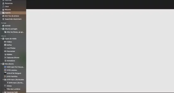

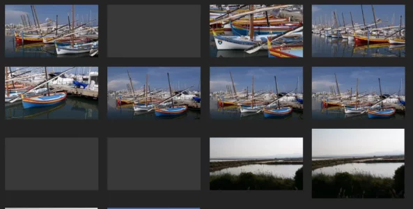

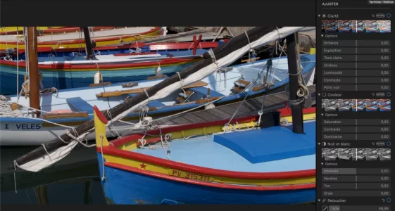

Voici quelques copies d'écran pour illustrer mon problème.
La première est une copie de la photothèque avec quelques rectangles gris qui correspondent à des photos que j'ai retouchées. La deuxième est un bout de mon écran lorsque je clique sur un des rectangles gris pour ouvrir la photo. La 3ème est la photo qui s'affiche enfin lorsque je clique sur Modifier. Donc la photo est bien là, mais elle ne s'affiche plus dans la photothèque, ce qui est gênant puisque je ne sais plus quelle photo est cachée !

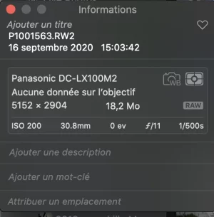

j'ajoute une photo d'écran des infos sur la photo grise, c'est un format RAW, peut-être que ça a un lien...
