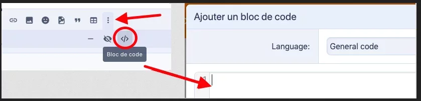

et pour poster le rapport
en 2 ou 3 fois (cause limite de caractères )
ou pastebin --> https://pastebin.com/
J'ai fait un tuto ici
https://forums.macg.co/threads/memoire-saturee-par-systeme-575-go-sur-1-to.1314779/post-13631395

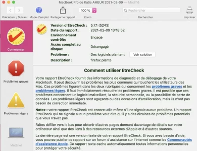

Ok, j'ai lancé EtreCheck, en choisissant (puisqu'il le demande) "logiciel qui plante"... À la fin, j'ai cette fenêtre, mais je ne vois pas de code à poster pour le rapport final. ??
    166,1 KB · Affichages: 89

Hello,
Ah bah voilà, en suivant le tuto pas à pas, c'est nettement plus clair, merci beaucoup !! :)
Voici le lien vers le rapport : https://pastebin.com/nmGdGHKR Je ne comprends pas tout, évidemment... Déjà, supprimer Flash Machin, je pensais l'avoir fait mais sans doute pas comme il faut. La sauvegarde Time Machine est normalement faite sur un DDE qui n'est actuellement pas connecté.
