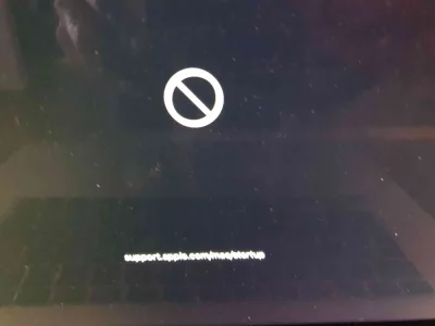

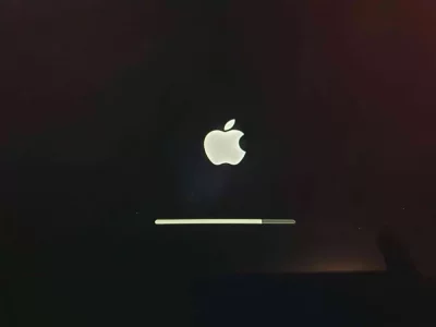

Bonjour, voici mon problème sur mon Macbook pro 2012 :

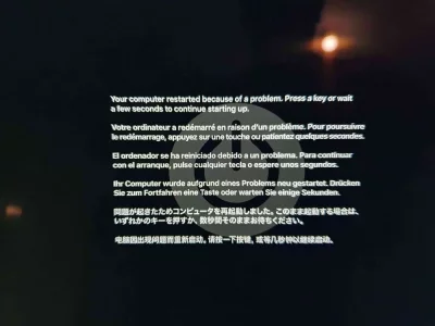

Depuis un certain temps il ne démarrait qu'un coup sur 5 et quand il ne se lançais pas, il affichait une page (voir photo 1) puis 1 fois sur 10 et pour finir plus jamais. J'ai donc fait plusieurs test et je n'arrivai jamais à lancer le recovery pour essayer de réinstaller le système. J'ai donc retiré le ssd puis j'ai réessayé et là miracle le recovery mode se lance. Je décide donc d'acheter un nouveau disque (OWCS3DAP12R500) je l'installe et j'essayais de lancer le recovery mode et là, impossible il bloque sur (photo2) et fini par un écran noir sans s'éteindre. J'essai plusieurs moyen de rentrer dans n'importe quel mode mais toujours pareil.
Comme j'avais réussi à accéder au mode recovery en retirant le ssd la première fois je retente pour voir et là impossible d'y accéder????? J'ai essayé pas mal de manip, mais là je craque... Si quelqu'un a déjà eu ce genre d'ennui et a réussi à s'en sortir MERCI d'avance.
Et pour finir je suis en train de faire un usb bootable, je galère un peut, mais c'est sur la bonne vois, sans être sûr que ça fonctionnera...

Ta première copie écran est un Kernel Panic qui est systématiquement lié avec un problème logiciel ou matériel !
Question importante : la nappe SATA est d'origine ? Ton problème est apparu soudainement ou progressivement ? Avant de faire quoi que ce soit, si tu as ton ancien disque dur tu l'installes à la place du SSD et vois ce qu'il se passe au démarrage. Tu retires le SSD en l'installant dans un boîtier USB, tu le connectes à ton MBP, tu démarres en maintenant la touche alt jusqu'à voir une icône de couleur orange qui est ton SSD, est-ce que tu arrives dans ta session de travail ?
Merci de me répondre, mais c'est un ssd de type M.2 enfin ça y ressemble, donc pas de nappe, si tu copie le nom du nouveau disque et que tu en fais la recherche tu verras le modèle exacte. Le problème est arrivé en effet très lentement, au début il fesait l'écran noir (photo1) de temps en temps, puis de plus en plus souvent et pour finir tout le temps. et encore maintenant, si je remet l'ancien (M.2) ça me remet cet écran (photo1) et en effet quand je met le nouveau il me met un dossier, ce qui est normale puisque le disque dur est vide..

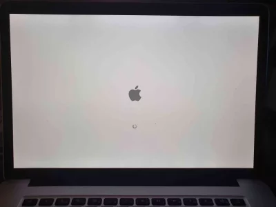

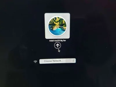

Je viens de faire un test avec l'installe via usb (photo 3) et voici ce que ça me fait (photo 4) Bon, malheureusement je ne peut prendre que Big Sur sur mon autre mac, ce qui fait qu'il n'est peut être pas compatible, peut on télécharger un os sans qu'il soit sur app store?

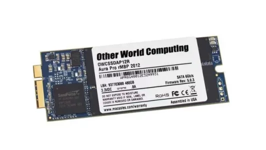

Merci ericse, ton approche a bien fonctionné pour télécharger les OS, pour tester, mais malheureusement à chaque fois elle bloque (photo 5) et finit par un écran noir... J'ai essayé Sierra, Catalina et Mojave et sur les trois ça fait pareil...
Je suis perdu, est-ce que la carte mère pourrait être HS ?

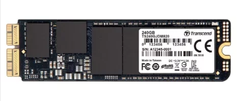

Pour ce qui est des disques durs neufs, il ne sont jamais sous un format puisqu'ils ne sont jamais initialisés, surtout pas un disque dur spécialement conçu pour un Mac comme celui que j'ai. N'hésite pas à regarder le modèle, moi c'est le premier que je vois et pourtant je suis dans le métier depuis assez longtemps. Je te joins les photos pour que tu comprennes les différences. Le mien étant le premier.

Je commence à désespérer... Je viens de faire toutes les manips que je connais ou que j'ai lues, mais à chaque fois ça bloque sur le fenêtre noire avec la barre à 80% (photo 5)

Le problème c'est que même sans disque dur inter je n'accède pas au mode recovery, même avec le "web-recovery" ça me fait la photo 2 que j'ai mis au début, et ça fige, d'ailleurs j'ai eu plusieurs fois des freezes et ça en général, chez Apple, ça ne se voit pas... Donc pas bon signe... Aurais tu une méthode pour lancer les mode de rovery différente? Peut être que je me trompe quelque part..
