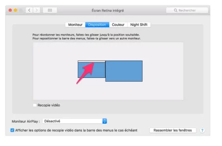

Après une période sans utilisation de mon 2eme écran avec le mode "bureau étendu" travaillant avec PS, je ne trouve plus la possibilité de "Disposition" des écrans (photo joint) passant par Préférence Système / Moniteurs, la seul fenêtre que j'arrive à obtenir est "Écran intégré" (photo joint).
Je n'arrive pas à trouver une solution à comment ce changement a pu se faire, ça fait beaucoup d'années avec, et comment le résoudre.

Salut,
Hah je ne sais plus trop non plus, mais, essaye voir de déplacer la barre blanche
Je serais très reconnaissant s'il y aura une idée par ici. MERCI D'AVANCE !
Tu as vérifié tes branchements, ton adaptateur ?

Salut,
MERCI BEAUCOUP POUR VOTRE REPONSE
MERCI BEAUCOUP POUR VOTRE REPONSE ! j'ai trouvé la source. Il y à un mauvais contacte de connection, il semble être au niveau du Mac. l'écran ne s'active donc pas et du coup l'option ne s'affiche pas au niveau de préférence système. J'ai reussi à établir le contact, ne pas très fiable, et à ce moment s'affiche l'option "disposition" des écrans.
